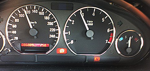

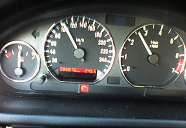

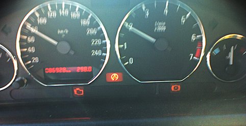

Hier mal der Anfang des "Weihnachtsbaumes" :a :a

AW: Heute über 245 km/h und dann.....
M-Technik schrieb:
etwas genauer bitte. welches Kontroll Lämpchen kam. und von wo?:d :+
Sorry für die Wartezeit, musste die Bilder bischen hinbiegen.
Waren arg verwackelt ;)
Abgaskonntroll (Warn) Lämpchen. Hatte ich auch schon. Ging nach ner Zeit wieder von selbst weg. Stell Dein QP mal ab und warte bis er kalt ist. Vielleicht ist sie dann wieder aus. Handbremse is klar. Das andere sieht nach ASC bzw. DSC aus. kann es aber nicht genau erkennen.
bei über 100km7h ist das licht der handbremse normal? :O:O ich glaub nicht
Das eine ist DSC Ausfall, das andere ABS und die Abgaswarnlampe verursacht eine Drosselung der Geschwindigkeit.
Man merkt es an der schlechten Gasannahme und am Ruckeln während der Fahrt. Wird wohl eine Art Begrenzer sein.
Habe den Wagen auch schon zweimal abgestellt aber auf der Bahn war wieder dasselbe Problem :#
Klemm' heute Abend noch über Nacht die Batterie ab. Das setzt die Kennfelder zurück und löscht den Fehlerspeicher.

Hi,
wenn ich mich recht entsinne, dann wurde bei Dir mal der Nockenwellensensor getauscht, oder?
Dann könnte es sein, dass die hellen Herren bei BMW vergessen haben, die Kennfelder / Adaptionswerte zurückzusetzen und der Fehlerspeicher langsam aber sicher mit Fehlern vollgelaufen ist.
Am Ende geht der Motor dann ins Notprogramm (das ist das Lämpchen links mit dem Motorsymbol, das m.W. nur beim ///M als Abgaswarnlampe fungiert, beim 2.8 / 3.0 jedoch das Notprogramm signalisiert).
Dass mit dem Notprogramm des Motors immer ein Ausfall von ABS und den Fahrhilfen verbunden ist kann ich aus eigener Erfahrung bestätigen...
Also: Kiste zu BMW und checken lassen - ich habe auch schon erlebt, dass Teile schlicht und einfach falsch eingebaut wurden, und dann hilft ein lapidares Löschen des Fehlerspeichers nicht, zumindest nicht lange!

By the way...wenn die Jungs behaupten, der Sensor der Nockenwelle sei korrekt verbaut, nicht defekt und die Werte seien zurückgesetzt worden, dann tippe ich auf den Drosselklappenstutzen...der war bei meinem 2.8er leicht kaputt und hat im Kaltlauf zu Ausgehern oder Drehzahleinbrüchen geführt!
Der Nockenwellen Sensor war wirklich kaputt und die Drehzahleinbrüche sind behoben. Nun sollte nur noch das Warnlampenproblem behoben werden und es wäre alles gut :)
Habe bei denen angerufen und die meinten ich kann über die Garantie bei jedem BMW Händler reparieren lassen. Bin mal gespannt ob das ohne Streß abläuft :X
War heute beim BMW Händler und der meinte es wird wohl diesmal die Drosselklappe am Ar*** sein :-(
Habe am Montag den nächsten Reparatur Termin und das nach nichtmal 1 1/2 Monaten QP fahren b:
Echt bescheiden wie es läuft, kann nur froh sein das jetzt alles kommt und nicht wenn die Garantie abgelaufen ist. Stellte heute noch dazu fest das ich KEINE Euro Plus Garantie habe sondern nur eine Car Garantie :a
Muss mal schauen ob ich das wandeln kann denn die Konditionen sind viel schlechter als bei der Car Garantie :g
Mal sehen was als nächstes kommt :X
