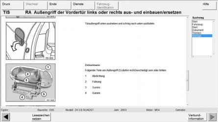

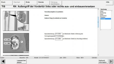

Laut TIS soll man es mit einem Spezialwerkzeug machen .... aber wie wir wissen, kann man es, muss man aber nicht immer!?
Wie ich aber hier schon gelesen habe, soll es nicht einfach sein...
Habe den Seilzug gestern auch abgeholt und morgen mache ich mich mit meinem Schrauber daran, dann kann ich berichten.

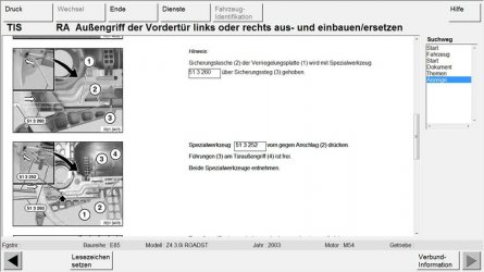

Zunächst erstmal zum Ausbau des Türgriffes, vergisst alle Spezialwerkzeuge!
Über die Verschlußstopfen an der Türinnenseite kommt man an die Verriegelungsplatte, diese braucht man nur mit einen Schraubendreher nach hinten schieben - schon kann man den Türgriff entnehmen.
Den Türgriff verriegeln, ist bisschen schwieriger weil man die Verriegelungsplatte zurück ziehen muss... in der Platte ist aber ein Loch wo man einen festen gebogen Draht o. ä. einhaken kann und die Platte zurückziehen - Fertig. Wenn man die Innenverkleidung entfernt hat kann man die Verriegelungsplatte auch von innen schieben.
Viel Erfolg!
