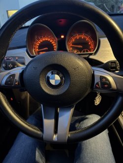

Einige wissen es, aber dennoch, ich komme aus Erkrath, Grenze Düsseldorf.
Ich habe einen Z4 3.0i aus 2003. Ich hatte ein normales Lenkrad drin und und habe nun das M-Lenkrad eingebaut mit Multifunktion. Doch die Tasten leuchten nicht und die Tasten sind ohne Funktion. Suche daher jemand der sich damit auskennt, weil ich zwar nicht zwei linke Hände habe, aber sowas etwas zu komplex für mich ist. Vielleicht gibt es hier jemanden der mir dabei helfen könnte, dass wäre mega. Soll auch nicht umsonst geschehen.

Du benötigst den entsprechenden Kabelbaum, da es beim 2003er nicht vorverkabelt ist. Ansonsten gibt es keine Übertragung vom MFL zum Rest des Autos.

Moin, das H-Kabel kann man durchaus selber herstellen. Und das Crimpen der Kabel geht zu Not auch mit einer Spitzzange oder Ähnlichem. Vor ca 2 Monaten stand ich auch vor der Frage, und habe es einfach gemacht. Materialkosten ca 20€.

Ich gehe davon aus, dass ich dann nur das H-Kabel nachrüsten muss. Nachdem es nur zwei Kabel sind, kann es selbst erstellt werden.
Danach funktioniert es hoffentlich sofort?
In der Einbauanleitung steht drinnen, dass es codiert werden muss. Stimmt das?
LG, Günther
Bei mir war es plug & play; weder codieren noch Kabel nachrüsten war nötig.
