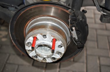

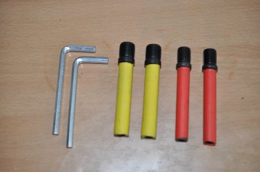

Der eine oder andere kennt die Dinger vielleicht, ich kannte sie bis vor kurzem noch nicht: Fixierstifte.
Es gibt sie in den jeweiligen Gewindegrößen für die verwendeten Radschrauben. Sie werden in zwei Gewindelöchern der Radnabe eingeschraubt.
Bitte nicht von den Spurverbreiterungen an meiner Hinterachse irritieren lassen.
Dann kann man sehr leicht die Räder auf die Nabe stecken, ohne die Löcher für die Schrauben suchen zu müssen. Die drei übrigen Radschrauben einschrauben, Fixierstifte mit Hilfe eines Inbusschlüssels herausschrauben und die zwei letzten Radschrauben befestigen. Eine echte Erleichterung, wie ich finde. :) :-)
Jetzt weiss ich auch was ich am Samstag vermisst habe als ich die sogenannten Leichtmetallräder an der Emma getauscht habe.;)
Welche größe brauch ich denn da? Ist M14 x 1,5 richtig?
Danke!:thumbsup:
Gleich mal bestellt, das nächste Frühjahr kommt bestimmt.
Hab ich mir für den GTI auch gekauft.
Beim Roadster werden die Räder nicht mehr gewechselt, nur noch die Reifen wenn sie abgefahren sind.
Ich werde allerdings nur einen dieser „Stifte“ verwenden - sollte reichen
Finde ich genial :thumbsup:
Welche Größe passt denn bei einem X3 G01 und bei einem Z4 G29 ?
Heute wieder benutzt, stimmt, ein Stift reicht zum Fixieren auch aus. Bei mir unter dem Carport ist nicht so viel Platz, da sind die Stifte eine echte Hilfe.
