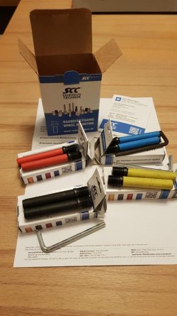

Dieses WE habe ich diese Radmontagehilfen erstmals eingesetzt - und dann ganz schnell in die Ecke geworfen.Preisvorschlag 12€ wird automatisch aktzeptiert.
Der nächste kann es ja mal mit einem Vorschlag über 11,50€ probieren.![]()
Nehm nur eine, dann ists leichter.![]()
Nachdem ich 2 Stifte aufgeschraubt hatte, habe ich es nicht geschafft, in der eher dunklen Tiefgarage meine 18" Felgen darüber zu schieben. Da verhaken sich die Stifte eher am Innenleben der Felge als dass sie freiwillig in die Schraubenlöcher gleiten.
Da bei diesem Ansetzen die Zentrierung des Mittellochs fehlt, wackelt man (jedenfalls ich) kniend mit dieser "schweren" Felge vor den Stängleins rum ohne zu treffen. Da ist die frühere Vorgehensweise doch deutlich einfacher:
Felge am Mittelloch andrücken un dann drehen bis ein Schraubenloch auftaucht, Schraube rein und leicht andrehen.
Diese Hilfen funktionieren m.E. nur in einer hellen Umgebung.
Aber dann kann ich ja schneller die Radnabe als Ansatzpunkt verwenden.Nehm nur eine, dann ists leichter.
Ist halt keine Lötkolbenarbeit.Und seit wann gibts du so schnell auf
Du brauchst aber nicht mehr so rumfummeln. Die Hilfe und die Nabenmitte zentriert deine Felge und die Schrauben gehen, ohne zielen zu müssen viel einfach rein.Das Bild stammt aus dem ersten Beitrag von @PR4000, nicht von mir!
