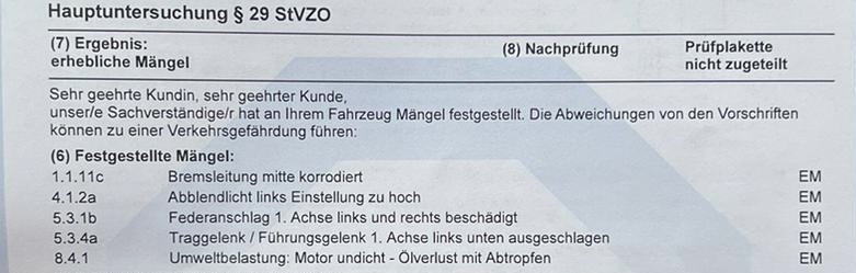

Moin Männers,
Ich hoffe euch allen geht es gut.
Fahre seit diesem Winter mein absolutes Traumauto Z4 E85 3.0i.
Als ich heute morgen jedoch meine Neue TÜV Plakette holen wollte.
Wurde mir dies leider verwehrt.
Aus folgenden Gründen(Bild Siehe Anhang)
Jetzt stehe ich vor der Entscheidung, verkaufen oder reparieren.
Ich Liebe meinen Zetti zwar, nur das habe ich nicht kommen sehen.
Bin für jede Hilfe dankbar.

Das ist doch an einem Samstag Vormittag erledigt, kein Beinbruch.
- Bremsleitung reinigen, entrosten und beschichten
- Licht einstellen lassen (macht mein Tüv im übrigen selbstständig)
- Zusatzdämpfer wechseln, Ferderbein zerlegen, neuen Anschlagpuffer rein, einbauen fertig
- Querlenkerlager sind doch auch schnell gemacht (Rekord bei 27min)
- Lokalisieren (die üblichen Verdächtigen), Dichtung wechseln, säubern ... fertig
Ansonsten gern mal den ganzen Wagen zeigen und mir zum Schnäppchenpreis anbieten :) :-)

Stoßdämpfer sollten an sich nur achsgleich gewechselt werden, also vorne oder hinten immer. klar kannst du natürlich alle 4 machen, ist aber nicht notwendig. Ist nach ner gewissen Zeit aber trotzdem zu empfehlen, insbesondere da man die hinteren sehr schnell ausbauen kann.
bzgl. dem Ölverlust, wo kommt das denn her?

Servus Holy Zetti,
könnte mir vorstellen, dass dies an der Ölfiltergehäusedichtung liegt.
klassisches problem vom M54 Motor.
Habe nur einen hohen Öl Verbrauch gehabt, jedoch nie flecken auf dem Boden sehen können, trotz Garagen wagen.
Wäre jedoch nur eine Vermutung.
alles klar, stimmt, das ist ein bekanntest Problem, sowohl Ölkühler, als auch Ölfilterdichtung, die sitzen ja quasi Nebeneinander. Sehen kannst du das meistens ganz gut, wenn du neben der Ansaugung mal reinschaust auf den Block und es da feucht ist oder wenn an der Front im Bereich der Keilriemen sich Ölschmieren befinden. alternativ noch, da gibt es neben dem Ölfilter eine kleine Vertiefung zu dem Ölkühler hin, wo sich dann gerne ein kleines bisschen Öl sammelt.
Wenn du damit zur BMW Werkstatt fährst ist das bissl teuer zum reparieren, kann man aber alles relativ einfach selbst machen mit bissl gefummel. Hatte ich auch, der Fix waren bei mir dann 37 € für die Dichtungen und ein paar Stunden arbeit, also nix gracierendes

Nicht gleich die Flinte ins Korn werfen, liest sich alles dramatisch, ist es aber nicht, selbst in einer freien Werkstatt etc., ist dies alles an einem Tag, sehr großzügig gerechnet, erledigt und dein Zetty darf wieder losgelassen werden auf die Straße.
Und wenn du selbst noch mir Hand legen kannst, umso flotter ist das alles erledigt.
Also Kopf hoch!!

Grundsätzlich sind das alles keine wilden Sachen - aber wenn ich das Auto fahren möchte (und vielleicht auch etwas länger) würde ich vielleicht doch etwas weiter ausholen.
Bremsleitung: Je nach Zustand könnte es mit entrosten und lackieren getan sein. Wenn die aber schon arg ramponiert ist würde ich die gleich erneuern. Durch Kunifer. Einmal gemacht, für immer Ruhe.
Abblendlicht: Da stellt sich die Frage ob wirklich nur die Einstellung nicht stimmt - oder evtl. die ALWR auf der Seite ausgestiegen ist.
Federanschlag: Je nach Laufleistung resp. Alter (und mindestens eines dieser Kriterien scheint bei dir erfüllt, siehe Ansage bzgl. Rost) würde ich alle 4 Dämpfer wechseln. Und wenn man den Krempel auf hat denkt man darüber nach ob einem die Höhe gefällt oder etwas tiefer doch passender wäre. Und dann verbaut man bitte keine Seriendämpfer....
Traggelenk: Würde ich als den Kugelkopf außen am Querlenker identifizieren; also Querlenker neu. Dann gleich beide Seiten. Und vermutlich - wenn sie nicht zur letzten HU gewechselt wurden - sind die Hydrolager hinten auch fritte.
Zum Ölverlust braucht man nicht viel schreiben - einen Generalverdächtigen kennst Du ja bereits, aber es kommen natürlich auch zig andere Stellen in Frage.
Deine Entscheidung kann ich schwerlich, kaum bis gar nicht nachvollziehen. Du willst Das Auto in Ordnung bringen - und dann doch verkaufen?!? Hast Du Sorge daß das Auto ein Fass ohne Boden wird?
