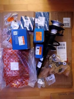

Normale Werkstatt.
Teile dürfen selbst zugeliefert werden....
Originalteile.
Stoßdämpfer neue, sowie Anschlagpuffer und Domlager.

Normale Werkstatt.
Originalteile.

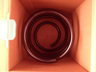

Doch,die vorderen Federn haben unten eine spezielle Form ebenso die Federauflage am VA-Dämpfer......der BMW-Federspanner nimmt bei De-/Montage AUCH den oberen Federteller (oder sogar das Domlager?Ich weiß es nicht mehr genau) mit auf!
Ich wollte mir auch "günstige" Federn kaufen,von Kayaba.....leider haben die keine Ahnung von der BMW Eigenheit an der VA.....
Links ist die Kayaba-Feder,rechts die E85-Feder.

Richtig, der BMW Federspanner drückt die Feder samt Teller runter.
Ich nutze den hier
Damit kann man zumindest die Serienfeder soweit spannen, das man die Feder ausbauen kann. Beim Einbau der Eibach z. B. geht das aber nicht, da muss man auch mit Teller die Feder spannen. Habe das gerade hinter mir.
