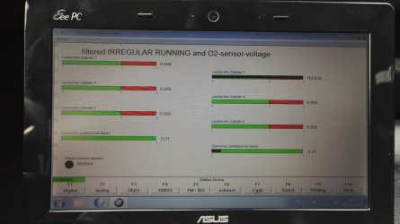

Ein Test mit IN..... zeigt eine Laufunruhe des zweiten Zylinders (siehe Bild unten)! Hat jemand eine Idee, was das sein könnte. @nightheat meinte, dass es ggf. einer der Injektoren sein könnte. Andere Threads weißen auch immer mal wieder auf die Zündspulen hin..!?
Frage an die IN.... - Profis, gibt es mit der Software die Möglichkeit, die Laufunruhe des zweiten Zylinders noch weiter zu untersuchen?

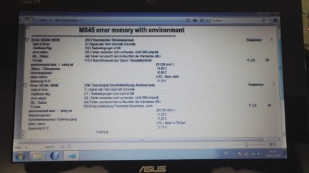

Das Auslesen des Fehlerspeichers brachte folgendes Fehlerbild zu Tage:
