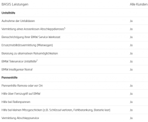

Danke für den Tipp mit der Notfallhilfe!
"Hilfe über Fernzugriff auf BMW" könnte etwas sein.
