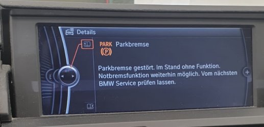

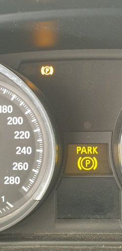

Hallo, ich habe folgendes Fahrzeug ( 2.3 I 120 TKM) Es ist an sich sehr gepflegt aus seriösem Vorbesitz. Folgende Mängel hatte der Käufer offenbart, Feststellbremse leuchtet Gelb, sie zieht an einer Steigung zwar beim ersten Mal recht fest an, sodann aber nicht mehr, das Fahrzeug rollt also weiter. Der Tempomat ist ebenfalls ausgefallen, zudem lässt sich das Verdeck nur von innen per Knopfdruck bedienen, nicht aber per Funkschlüssel, kann es sein, dass das alles mit der Batterie zusammenhängt?
TÜV würde das Fahrzeug zur Übergabe bekommen.
Der Verkäufer meinte die Freie Werkstatt sei nicht in der Lage gewesen den Fehler zu beseitigen, gleichwohl entnehme ich den Rechnungen, dass die Batterie geprüft worden ist vor der letzten HU.
Kann sich jemand ein Bild aus diesen Fehleen machen? Ernster Fehler? Finger Weg?

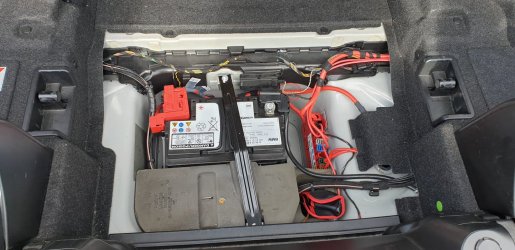

Das Verdeck kann man auch nicht per Schlüssel öffnen, zumindest nicht bei deinem Baujahr. Bei dem Rest kann ich dir auch nicht helfen, aber wenn das Auto 12 Jahre alt ist wäre es nicht schlecht die Batterie zu tauschen

Moin, den Fehler hatte ich damals genauso gehabt. Das ist ein Software Fehler. Ein Update in der BMW Werkstatt behebt den Fehler. Kostete ca 200€ und wurde bei mir damals vom Verkäufer getragen. Es gibt hier im Forum auch einen großen Thread zu dem Thema. Einfach mal suchen.
Nach dem Update läuft alles wieder

Beim Parkbremsenproblem handelt es sich um einen Softwarefehler, der nur im Zusammenhang mit einer schwachen Batterie ("Unterspannung") zum Tragen kommt. Man kann dem begegnen, indem man
- die Handbremse selten oder nie benutzt
- die Batterie rechtzeitig wechselt
Wenn der Fehler aber da ist, muss das Softwareupdate gemacht werden, denn das Problem "heilt" sich nicht durch Batteriewechsel oder Batterieaufladen.
Es kann dann leider immer sein,
- dass "das ganze Auto" ein Update braucht (ziemlich sicher, wenn lange nicht bei BMW gewesen)
- dass dabei einzelne Updates fehlschlagen, passiert halt gelegentlich
- dass dabei auch speziell das Update der Parkbremse fehlschlägt
- dass alles wunderbar klappt und hinterher traumhaft funktioniert
Niemand kann das seriös voraussagen.
Und bezogen auf die Situation hier:
- Auto stehen lassen, wenn der Verkäufer das nicht bei BMW in Ordnung bringen lässt
- oder mit dem Verkäufer eine Anteiligkeit der Update-Kosten bei BMW vereinbaren
- oder ins Risiko gehen und nur den Preis drücken

Wenn die Batterie zu schwach ist, funktioniert das nicht über die Fernbedienung.
Das gleiche Problem hatte ich damals bei der Besichtigung meines Zettis. Nach einer langen Heimfahrt funktionierte alles wie gewünscht.

- Fahrzeugbatterie ausreichend gefüllt, damit das Dach ohne laufenden Motor bewegt werden kann. :) :-)

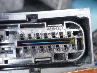

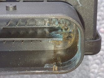

Nach dem Steckverbinder könnte man in dem hier fraglichen Auto ja mal schauen? Das würde den "Nervenkitzel" des Updates ersparen, wenn es da dran läge an Stelle des bekannten Softwarefehlers in Zusammenhang mit Unterspannung.
Allerdings wäre der Wassereinbruch, der diesen Schaden verursacht hat, die nächste tickende Zeitbombe bezüglich der Hydraulikpumpe :confused: :(
