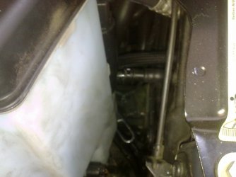

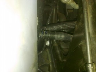

Ich konnte nicht länger warten und habe eben mal den Behälter locker geschraubt, um zu sehen wo es rausläuft und "BINGO" ich glaube das Leck gefunden zu haben.
An der vorderen Pumpe ist eine Kupplung zwischen Pumpe und der Leitung zu den Scheinwerfern die mit einer Plastklammer gesichert ist (siehe Bild)
Scheinbar war die dichtung alt oder gerissen, jedenfalls tropfte es dort im Sekundentakt Wasser raus.
Hatte zum Glück noch einen passenden O-Ring rumliegen, der super gepasst hat und nun wieder alles dicht ist....

Danke, nur hoffe ich den Fehler gefunden zu haben. Wird sich morgen zeigen ob der Behälter noch voll ist
