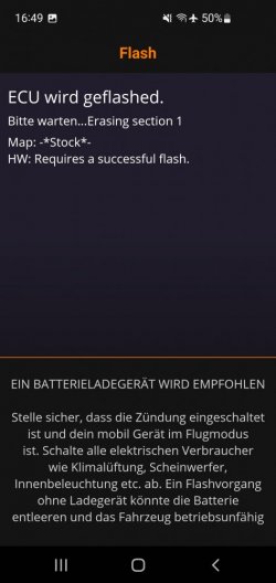

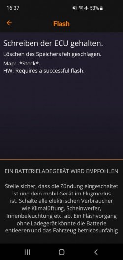

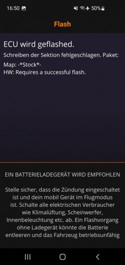

Ich habe dieses Wochenende fleißig an meinem Liebling geschraubt, unter anderem sind eine Chargepipe und Turboinlets hinzugekommen. Softwaretechnisch fahre ich eine MHD Stage 1+ und hatte nie Probleme, auch nicht beim ersten Flash letzten Sommer. Nun wollte ich, da ich mir ebenfalls eine XHP Getriebesoftware (35is -> DKG) gegönnt habe das Auto auf Serie zurück Flashen (man soll wohl erst XHP und im Anschluss MHD Flashen). Beim Flashen auf den Serienstand ist der Vorgang auf mir unerklärliche weise abgebrochen. (Hatte wie beim ersten Flashen an alles gedacht, Zündung an, verbraucher aus, Batterie voll geladen, Türen zu, und angeschnallt damit die Zündung nicht ausgeht, flugmodus usw). Und nun geht der Flashvorgang einfach nicht mehr durch. Bekomme immer wieder Fehlermeldungen wie angefügt, löschen des Speichers fehlgeschlagen usw...
Hat hier jemand von euch schon mal Erfahrungen mit MHD gesammelt, die 335i jungs nutzen das glaube ich mehr als wir Z4 fahrer? Das Auto lässt sich nun dementsprechend nicht mehr starten und zeigt alle Warnlampen, was während des Flashes ja auch passiert. Ich warte nochmal ein paar Tage und versuche es dann nochmal. Ansonsten lasse ich mal einen BMW Servicetechniker kommen, vielleicht kann er ja tiefer in die Steuergeräte und die Seriensoftware wieder drauf spielen.

Erneute Flashversuche sind immer abgebrochen mit der Fehlermeldung "löschen des Speichers fehlgeschlagen". Hatte auch mal versucht nun eine Stage 1 oder 2 zu flashen aber hier kamen auch die Fehlermeldungen. Auch mal ne halbe Stunde das Auto abschließen und neu versuchen hat heite nichts gebracht. Ich versuche es die Tage mal wieder, vielleicht geht's dann ja wieder. Oder der MHD Support hat eine Idee

Ich hatte mit MHD dasselbe Problem. Unzählige Flashs mit dem WLAN Adapter gingen ohne Probleme. Iwan wurde der Flashvorgang abgebrochen und ich hatte auch diese Fehlermeldungen und das Auto war tot.
Nutzt du das WLAN Modul? Falls ja, hatte mir ein Wechsel auf D Can Kabel geholfen. Seit dem hatte ich keine Probleme.

So, das Problem ist gelöst !!!! Ursache war laut MHD nun warscheinlich der Adapter (MHD Adapter orange). Hier wurde mir gesagt das die Adapter von MHD & Thor usw. gerne mal Probleme machen besonders wenn mehrere andere Wlan Signale in der nähre "rumschwirren". Der neue Rote Universaladapter soll dieses Problem nicht mehr haben, und der Adapter selber soll wohl auch deutlich verbessert worden sein. Kann ich nur bestätigen Flash ging super schnell und ohne Probleme, nun läuft wieder alles und die XHP Software habe ich auch gleich drauf geflashed.
