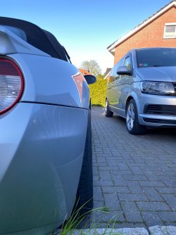

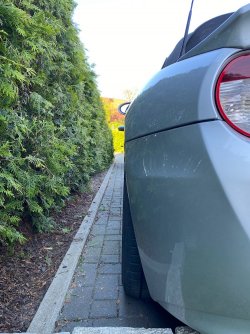

Hallo Leute,
bei meinem Zettie sind auf der HA 9x19 ET 39 mit 255/30/R19. Der Wagen ist mit Eibachfedern und SWP tiefergelegt, hat 110tm gelaufen und hat einen super Geradeauslauf - heißt Spur und Stutz sollten passen.
Um die Felgen hinten richtig bündig ins Radhaus zu stellen, wären noch 5mm Spurplatten je Seite notwendig. Auf der linken Seite passt das auch. Allerdings steht die rechte Felge ca. 5mm weiter raus *grübel* Kotflügel hinten sind auf beiden Seiten fast exakt gleich eingestellt. Woher kann also ein derart großer Versatz kommen? Werkstoleranzen hin oder her. Soetwas muss man doch irgendwie einstellen können? Hat die HA irgendwelche Haltepunkte mit denen das nachjustiert werden könnte?
Danke für eure Hilfe!
