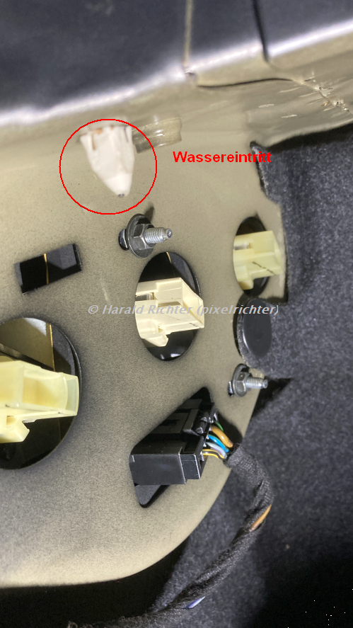

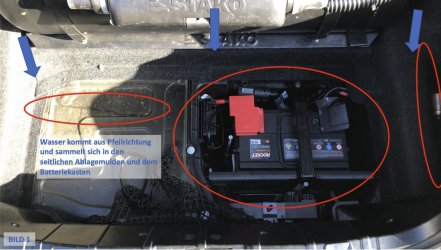

1. Habt Ihr eine Idee, warum das Wasser eindringt und warum es gleich in Kofferraum und unter den Beifahrersitz läuft (Bild 1)?

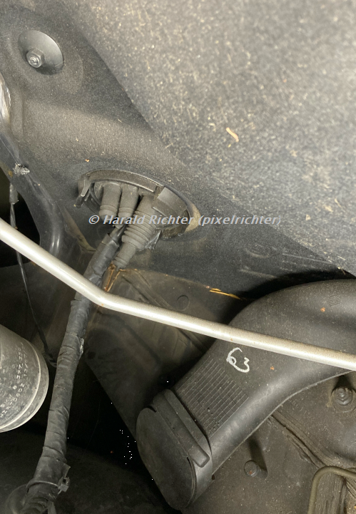

2. Was denkt Ihr, warum sich das eindringende Wasser mit Öl mischt und woher dieses kommt (Bild 2)? Verdeckpumpensymptomatik?

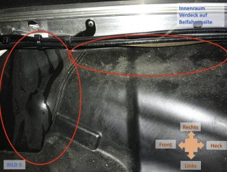

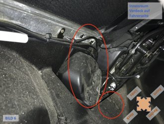

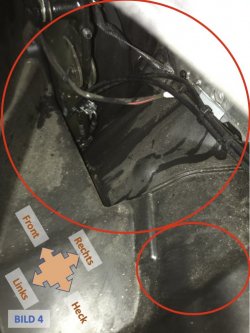

4. Darf das Wasser an den Stellen, wo es innen hineinkommt laufen oder nicht? Worauf deutet das hin (Bild 3-6)?

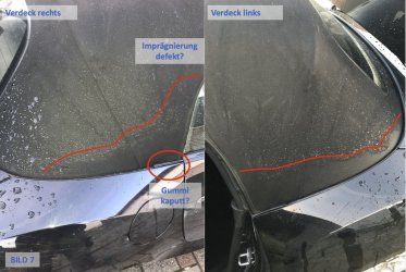

5. Ist mein Verdeck dicht oder zumindest im unteren Bereich nicht mehr imprägniert (Bild 7)?
Wasser im Kofferraum kann von z.B. gebrochenen 3.Bremsleuchte sein, eine undichte Kofferraumentlüftung, undichte Verschraubung Rückleuchten usw.
Wasser untern Beifahrersitz könnte Wasser durch die Türdichtung/Scheibendichtung eintreten.
Wenn sich überall das Wasser ölig anfühlt, dann wird es nicht von der Verdeckpumpe kommen. Selbst wenn die undicht wäre, wäre das Öl nur hinten. Falls es an einer Leitung undicht wäre, würdest du es bei jeder Dachbewegung spritzen sehen und das Dach geht beim 10.Mal nicht mehr auf, da das Öl leer ist.
Es kann dort schon Wasser hinkommen, nur nicht so weit weg von der B-Säule
Es gibt keine defekte Imprägnierung. Das Dach, also der Stoff ist immer zu 100% dich, auch ohne Imprägnierung. Denn unter/im Stoff ist Gummi mit eingebacken worden. Diese Wasserperlen sind also nur optisch anders wie der untere, nicht mit Perlen besetzte Dach.
6. Wie bekomme ich diese ölige Flüssigkeit wieder aus den Teppichen und Dichtungsmatten (Bild 2)?
Könnte der Vorbesitzer ein komisches Imprägniermittel verwendet haben? Das kenne ich so gar.

Die Gummiteile auf den letzen Fotos deuten darauf hin, dass das Dach schon mal ausgebaut war, denn beim Wiedereinbau schaffen es die wenigsten die 2 kleinen Gummis richtig einzubauen.
Diese Gummis sind aber nicht für einen Wassereinbruch zuständig. Das ist nur ein optischer Makel.

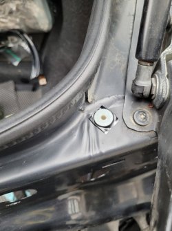

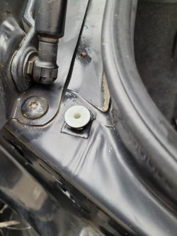

- Wassereintritt durch Verschraubung (Plastik weiß) beidseitg oberhalb Rückleuchte. (ebenfalls bekanntes Problem).

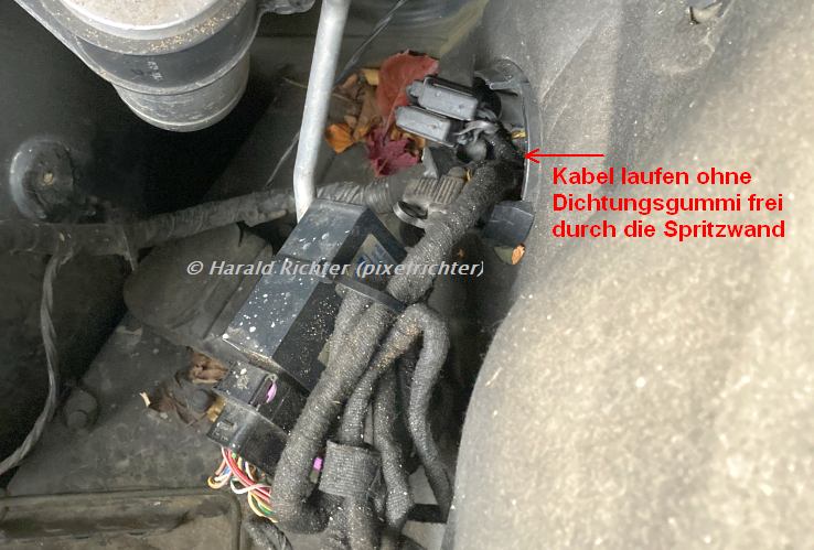

- Soundgenerator und den darüber befindlichen Ablaufstopfen überprüft. Sind beide richtig eingebaut, daher wohl dort kein Wassereintritt durch Spritzwand in den Fahrerfußraum
Das ist der Ablaufstopfen (grau im Kreis).
Ein Soundgenerator ist in diesem Fall nicht verbaut, der würde aber links neben dem Stopfen durch die Spritzwand ins Fahrzeuginnere führen.
Was nicht schön ist, sind die Durchführungen der Verkabelung Gasanlage. Auf der Beifahrerseite ist normalerweise eine schöne Durchführung vorgesehen, die einzelne Tüllen für Kabel/Leitungen hat. Leider wurden hier die inneren Weichteile entfernt und die Verkabelung einfach durchgesteckt.
Ich glaube nicht, dass hier Wasser eintreten könnte, aber Zugluft während der Fahrt in den Beifahrerfußraum.

Wie versprochen lege ich hiermit ein Tutorial zur Beseitigung von zwei typischen Z4 Schwachstellen, die zu Wasser im Kofferraum führen, nach - der Kofferraumentlüftung und den Spreizmuttern der Rückleuchten.
Ich hoffe, einigen von Euch damit eine Unterstützung zu bieten.
Wie immer ist viel Arbeit hineingeflossen und ich würde mich freuen, wenn die, denen das Video geholfen/ gefallen hat, dem Video einen Daumen nach oben geben und den Kanal mit aktivierter Glocke abonnieren. Das unterstützt mich dabei mehr Videos zu produzieren. Danke vorab.

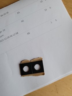

Ich hatte 2x die Dichtung Pos.14 auch mitbestellt.
Die ist aus so einer Art Bitumenmaterial. Mein Gefährt ist Bj.2003 und dort war sowas bisher nicht verbaut.
Daher wusste ich jetzt nicht wo die hinkommt.
Ich habe die Dichtungen jetzt unter den Plastikeinsatz gesteckt.
Scheint gut zu funktionieren als zusätzliche Dichtung.
