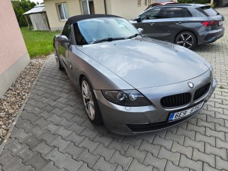

Schalter gefunden, getauscht und jetzt ist alles gut... Der zetti ist jetzt geputzt und ausfahrbereit
