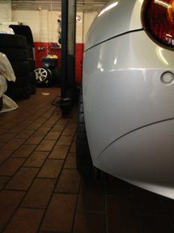

Also ich habe die Felgen auch eintragen lassen und muss sagen, dass der TÜVler hier in Düsseldorf mir die Felgen nicht eintragen wollte. Er meinte die Felgen stehen (siehe auf dem Bild unten) zu weit raus. Dann hat er alles mit Kreide angezeichnet und meinte, dass der das so nicht abnehmen darf.....da half dann auch kein "mal ein Auge zudrücken". Ich sollte mir so kleine Flaps/Abweiser kaufen, ähnlich wie die die der SLK verbaut hat :j.....ahjjaa...
Nach mehreren Telefonaten bin ich dann zum TÜV nach Köln und hab da alles ohne Probleme eingetragen bekommen.
Also wenn du pech hast und an den falschen TÜVler geräst kann es sein, dass er sich quer stellt und dir die Felgen nicht eintragen will. Vllt hatte ich auch einfach pech und bin an einen der wenigen Typen geraten die Spaß dabei haben Leute wegen solchen Kleinigkeiten auflaufen zu lassen;).

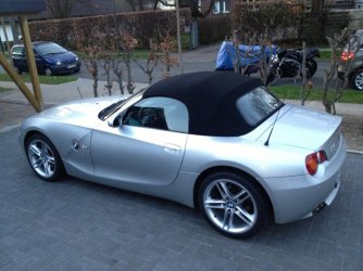

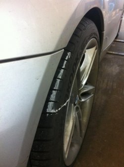

So, Abnahme ist erfolgt, aber alles andere als einfach.
Hab es über die Werkstatt eines Freundes gemacht.
Beim vollen Einfedern ist kein Platz mehr zwischen Radhaus und Reifen. Das Problem wurde durch Federwegsbegrenzen gelöst. Ich weiß, nicht Ideal aber ich wollte keine arbeiten an der Karosserie und zumindest die Kante hätte umgelegt/gebördelt werden müssen.
Der TÜV-Prüfer ist als unkompliziert bekannt, so dass ich eine Eintragung ohne weitere Auflagen (außer keine Schneeketten) erhalten haben.
Am Ende bin ich mit der Felge sehr zufrieden. Ist aus meiner Sicht für den Z4 die schönste Felge.

Finde auch, dass er runter muss und vorne Distanzscheiben braucht. Hast Du das selbst getestet, dass fast kein Platz zwischen Radhaus und Reifen war oder ist dir das gesagt worden. Dürfte eigentlich nicht so eng sein.
Bei 8er mit ET 42 und 9er mit ET 30 ?
Standard wäre ja 8er mit ET47 und 8,5 mit 50. Dann kannst Dir ja den Rest mal ausrechnen
Genau deshalb wird er ja vermutlich leider so "aufgebockt" bleiben :(
Ist doch an der HA auch nicht viel anders wie Standard 8,5x18 ET 50 mit 25mm Distanzscheiben. Dies soll ja nach Forenmeinung auch funktionieren und problemlos eingetragen werden.

Über die Höhe lässt sich bestimmt diskutieren. Ich habe nicht vor, ihn tiefer legen zu lassen. Nach meinem Empfinden sehr stimmig, aber über Geschmack kann man sicherlich Abende lang diskutieren ;-)
Ja, ich stand beim Einfedern daneben und es hat nicht gepasst. Wobei ich in anderen Beiträgen gelesen habe, dass es beim Z4 da wohl großzügige Fertigungstoleranzen gab. Mag sein, dass es bei anderen anders aussah.
Wie dem auch sei, für mich steht er echt satt da, fährt sich sportlich ohne zu hart zu sein und sieht einfach gut aus.
