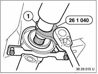

2. Frage: Woher bekomme ich dieses Spezialwerkzeug (siehe Bild) bzw. braucht man es oder was nimmt man alternativ?
(Text dazu) :
Die Schraubbuchse (1) mit Spezialwerkzeug 26 1 040 einige
Umdrehungen lösen.
Anziehdrehmoment, 26 11 3AZ.
Einbauhinweis:
Nach erfolgtem Einbau Schraubuchse mit Spezialwerkzeug
26 1 040 anziehen.
(Text dazu) :
Umdrehungen lösen.
Einbauhinweis:
26 1 040 anziehen.
Ähm. Das auf dem Bild ist aber doch das Mittenlager der Kardanwelle. Mit Gelenkscheibe verbinde ich eigentlich die Hardyscheibe. Was für einen Grund gibt es denn, das Mittenlager zu wechseln? Wenn was im antriebsstrang den Geist aufgibt, dann ja die Hardyscheibe.

du willst wohl die 12 wechseln? Eigentlich ist es die 1 die Probleme macht. Oder ist deine Lagerung kaputt?

Nein nein, will 1 wechseln. Gem. der Anleitung (angehängt) braucht man dafür aber dieses Werkzeug.
Ich verstehe. Hätte nicht gedacht dass man die Gelenkwelle lösen muss, beim zweiten mal nachdenken machts aber Sinn.
Das "Spezialwerkzeug" sieht so aus als ob es ein Gabelschlüsselaufsatz für die Knarre ist. Sollte also mit nem Gabelschlüssel und etwas mehr Zeit auch ohne "Spezialwerkzeug" funktionieren.
Kann man diese "Spezialwerkzeuge" einfach bei BMW kaufen? Das Ding kann ja nicht die Welt kosten. Bevor ich mir die Finger abbreche investiere ich lieber 30 Eur. Alles was ich mir an Arbeitszeit in der Werkstatt spare (rd. 500 EUR) bin ich bereit in Werkzeug zu investieren.

Irgendwie schaut das aus wie ein Einsteckwerkzeug, das von der Seite betätigt wird. Vielleich ist es einfach ein großer Gabelschlüssel oder "Ringschlüssel" mit kleiner Öffnung (so ähnlich wie ein Bremsleistungsschlüssel).

Das Spezialwerkzeug sieht aus wie ein "Hahnenfuß" oder auch "Krähenfuß", scheint nur leicht umgearbeitet zu sein. Da die Kardanwelle eigentlich jede Menge Platz hat und die Mutter frei zugänglich ist, sollte (Achtung, Konjunktiv, ich hab's noch nicht gemacht) ein Rollgabelschlüssel im Grunde funktionieren. Ideal wäre natürlich die Schlüsselweite zu wissen und einen entsprechenden Aufsatz für eine 1/2 Zoll Ratsche zu kaufen.
Von Hazet habe ich es auf die Schnelle bis SW 46 bei 1/2 Zoll gefunden. Wunder dich aber nicht über die Kosten (rund 50€): http://www.stahlgruber.de/Kataloge/werkzeug/index.php?sb=5369
Großer Vorteil der Dinger: Jeder handelsübliche Drehmomentschlüssel passt und man kann die Arbeit perfekt nach Herstellervorgaben ausführen. Ich habe einen solchen Aufsatz für die Bremsleitungen. Für den Hobbygebrauch tut's sicherlich auch ein günstiger Hersteller wie BGS, nur finde ich von denen maximal 30mm SW - dürfte zu wenig sein, habe die genauen Dimensionen aber nicht vor Augen.
