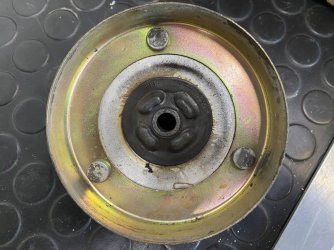

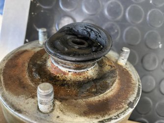

Die Gummis in den Lagern waren verschlissen, wie man auf den nachfolgenden Fotos leicht erkennen kann. Von unten sah noch alles ok aus, aber oben hing alles in Fetzen. Falls jemand die Frage hat, ob man nicht stabileren Ersatz (andere Shore-Härte) oder gar Uniballs einsetzen soll: ist sinnlos beim Z8 (bei anderen Zettis meist auch). Nach 23 Jahren Laufzeit ist ein Wechsel sicher akzeptabel.
Allein schon wegen der Korrosion lohnt es sich nach so vielen Jahren, dort mal genauer hinzuschauen.

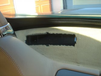

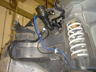

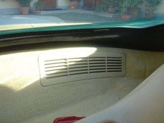

Der Blechtopf des Domlagers ist zwar am oberen Ende des Federbeins zu sehen, aber von hier aus kommt man nicht an die Befestigungsmuttern. Dazu muss man in den Innenraum. Kleiner Tipp: Das Verdeck nur halb öffnen, damit man Platz für den Kopf hat, während das Verdeck selbst den Zugriff auf wesentliche Ecken verhindert. Zunächst werden die Gitter entfernt:

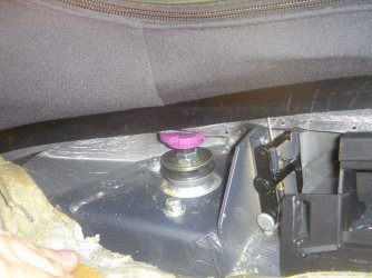

Dann zieht man den Teppich ab und bekommt so Zugang zu den Befestigungsmuttern (hier gezeigt mit einem KW-Federbein und aufgesetztem Einstellrad, sieht in der Serie aber sehr ähnlich aus).
Rechts sieht man noch den Kasten, auf dem das Lüftungsgitter sitzt. Ebenfalls kann man gut sehen, dass das Verdeck im offenen Zustand im Weg wäre. Im geschlossenen Zustand hat man selbst kaum Platz, um sich da hinten zu bewegen.
Hier ist der Gummi des Lagers noch in bester Ordnung (es ist exakt das Lager, das nun defekt war).
