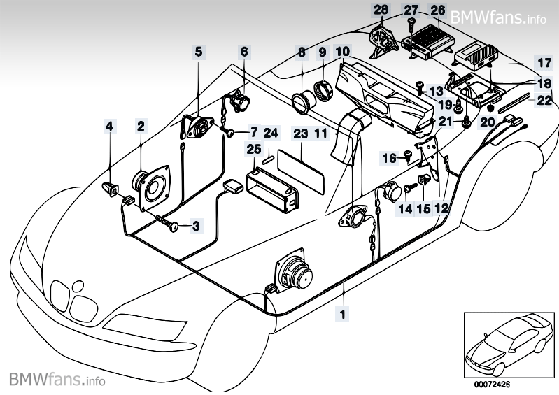

also laut etk wird meine vermutung bestätigt,... nur eine endstufe, position 17 (bzw. was ist pos. 26??? ich habe bislang nur diese 17 endeckt):
hier der link zur seite:
http://de.bmwfans.info/original/Z3/roa/Z3 2.8-M52/ECE/L/N/1998/08/mg-65/ill-65_0661/
AW: HK System upgrade
der erste verstärker liegt mMn direkt über dem CD Wechsler
der 2 liegt vor dem Kofferraum stehend links vom CD Wechsler ungefähr auf höhe der Kabel Pos 20 /22
bzw. nach ETK
Pos 17AMPLIFIER HIFI HARMAN KARDON
Pos 26 AMPLIFIER SUBWOOFER

wie habt ihr eure verstärker befestigt
der kleine 2 kanal paßt fast genau in die KH Ecke
der 4 kanal hingegen macht mir etwas sorgen
am Blechwinkel (Nr 28 siehe ETK oben) ist der HK Hochtonverstärker dran jetzt paßt da aber mal garnix um mein F4-240 Audio System anzubringen
was haltet ihr von der Lösung eine platte 3mm dick auf den Winkel schrauben und auf die Platte dann den Audio Verstärker oder gibts da bessere Lösung
