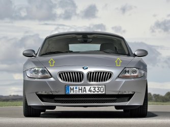

Ab FL wurden die Haube mit 2 zusätzlichen Verriegelungen li und re außen an der Haube ausgerüstet.
Kleine Korrektur: Die beiden Verriegelungen außen sind nicht zusätzlich, sondern anstelle der einen mittleren.
In der Mitte ist nur noch der Fanghaken.

Die Konterung (flache Sechskannt-Mutter) der Puffer war sehr schwergänig zu öffnen und zu schließen. Von Hand kaum zu drehen.
Beim Schließen der Konterung (Pfeil auf Pfeil Stellung) hat sich die Einstellung dann immer wieder verstellt.
Ist auch kein Gewinde zum drehen sondern nur eine Rastung (Rillen) zum ziehen oder drücken an den Puffern.
Hab dieses seltsame System ehrlicherweise auch nicht recht verstanden.
Anmerkung: mein VFL ist einer der ersten gebauten und in D ausgelieferten E85. Zulassung 04.2003. Möglicherweise wurde das im Laufe der Modellpflege geändert (hoffentlich ;-)
Grabe diesen Thread wieder aus. Jetzt ist die Haube zwar laut Spaltmaße perfekt justiert aber so bekomme ich sie kaum noch zu. Fallen lassen geht nur aus beängstigender Höhe und bei Zudrücken brauch man schon sehr viel Kraft. Idealerweise sollte man nun den Fangmechanismus passend etwas höher stellen. Meine Frage: jemand Erfahrung oder Wissen darüber?
