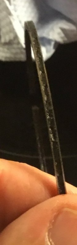

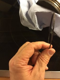

Nimm den M54B25, obwohl du auch da hohen Ölverbrauch haben kannst. Mein M54B25 hat bis 190000km kaum Öl verbraucht und dann relativ schlagartig 1l/1000km. Ich habe dann neue Kolbenringe einbauen lassen und habe jetzt seit 30000km gar keinen Ölverbrauch mehr. Das Problem sind die verkokenden Ölabstreifringe.
Gutes Öl und kurze Intervalle helfen nur bedingt. Ab km135000 hat der Motor nur Motul8100 gesehen und das Öl wurde bei 15000km immer gewechselt. Verkokt waren die Abstreifringe bei 200000km trotzdem.
Mittlerweile fahre ich Rowe Vollsynthese 0W-40, mal schauen ob es was bringt.
Im Nachhinein ärgere ich mich aber nicht den M54B30 genommen zu haben. Ich hatte Angst vor dem hohen Ölverbrauch des 3l. Hätte ich gewusst wie einfach er zu beseitigen ist wäre diese nicht vorhanden gewesen.
Hier mal ein Foto der alten Ringe.

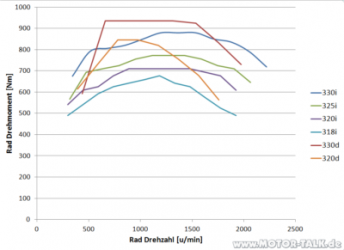

Der B22 hat übrigens genau die gleichen Probleme. Hier mal ein Vergleich der Raddrehmomentkurven.320=B22
Einfach zu beseitigen?!
Um die Kolbenringe zu tauschen muss man den gesamten Motor zerlegen, also nicht einfach mal so gemacht, und dabei für mich nicht im Verhältnis bei einem Saisonfahrzeug alle 3-4tkm mal einen Liter frisches Öl nach zu kippen ;)

Man muß nicht den ganzen Motor zerlegen, der Motor blieb eingebaut. Man löst unten die Pleul und zieht die Kolben nach oben raus. Mit Planen des Zylinderkopfe, neuen Ventilschaftdichtungen, dickerer ZKD und neuer KWE hat mich das Ganze 1900€ gekostet. Da war sogar noch ein neuer Kolben mit drin.
