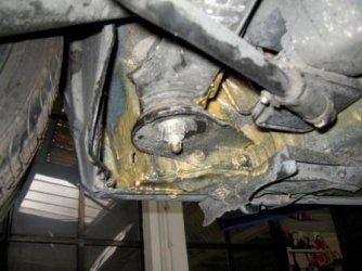

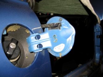

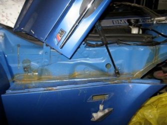

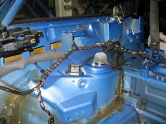

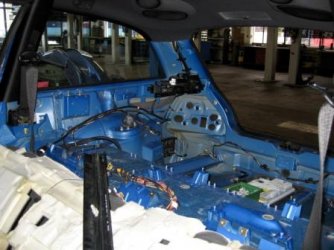

Hohlraumkonservierung Fotos anbei

Ich überlege mal. Da ich meinen Wagen dieses Jahr wahrscheinlich sowieso nicht mehr auf die Straße bekomme ... könnte ich mir vorstellen das im Winter selbst zu machen. Der Wagen ist ja sowieso komplett zerlegt.
Das Einzige was ich bräuchte wäre mal eine Art Skizze welche mir hilft alle Holräume zu finden.
Nicht das ich irgendwo was übersehe.

ich habe die Hohlraumversiegelung auch in Mülheim beim gleichen Unternehmen machen lassen. Die Kosten waren die gleichen, allerdings wurde der Wagen im Innenraum nicht auseinander gebaut.
Die Radkästen wurden lediglich ausgebaut und Mike Sanders Fett eingesetzt. Das Ergebnis ist gut, die Fotodokumentation könnte allerdings besser sein. teilweise Unscharfe Fotos und leider relativ wenig.
Im gleichen Zuge wurde der Unterbodenschutz neu gemacht.
Die Gesamtkosten beliefen sich auf 800 Euro.
