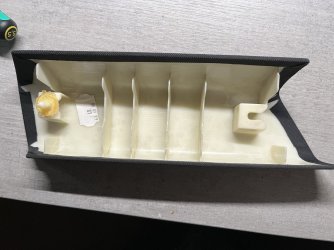

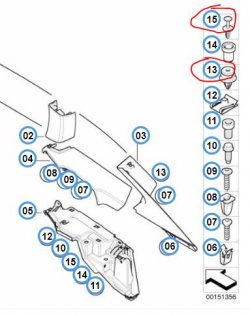

5. Kleine Frage by the way, an dem abgebildeten Verkleidungsteil der B-Säule ist die Halterung anscheinend mal abgebrochen bzw. fehlt, weiß jemand was ich hier genau als Ersatz brauche? Ist das eine Spreizniete? Eines von den markierten Teilen?
Yupp, ist die #13. Brauchst 2x pro Blende. Da gehört die Dichtscheibe dazu wie hier zu sehen:

@bezerker Danke für den Spreiznieten-Rat :)
Ist diese dichtscheibe ein seperates Teil?
