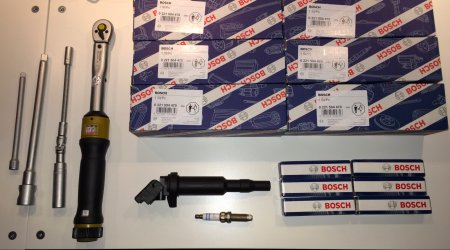

Ok, was habe ich alles gebraucht:
6 x BOSCH Zündkerzen ZGR 6 STE 2
6 x BOSCH Zündspulen (0 221 504 470)
entsprechendes Werkzeug: Proxxon Drehmomentschlüssel, spezielle 14mm Zündkerzen-Stecknuss (dünnwandig) sowie Verlängerung für den Schlüssel.

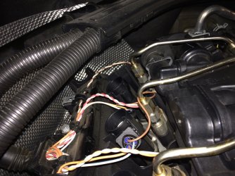

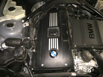

Zuerst muss man die Motorabdeckung abschrauben (Inbus-Schlüssel Größe 5 verwenden)
Achtung: es sind 4 Schrauben vorhanden, 3 sind sichtbar, die 4. ist unterhalb der Domstrebe etwas versteckt

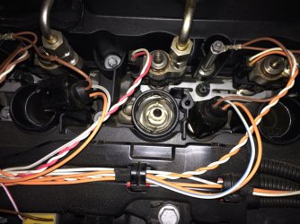

Sobald die Abdeckung weg ist, kann man die Stecker von den Zündspulen leicht abziehen. Die Zündspulen haben einen Bajonettverschluss, sobald man ihn anhebt, schiebt sich der Stecker selbständig ab.
Um die Zündspulen herauszuziehen muss man etwas Kraft aufwenden. Durch leichtes Drehen während dem Ziehen lößt sich die Spule von der Zündkerze mit einem Plopp. Keine Angst, da kann nichts kaputt gehen, man muß sich einfach nur trauen...
Nun kommt man an die Zündkerzen selber ran, hier ist zu beachten das die BOSCH Zündkerzen nicht mit einer normalen Nuss (6-Kant) sondern mit einer 12-Kant (Bi-Hx) Nuss zu montieren sind. Ich glaube bei NGK ist das nicht der Fall.
Da der Kanal für die Zündkerze sehr eng ist, muss man hier auch eine Spezialnuss (dünnwandig) verwenden. Ich habe hierzu bei Amazon diese für 9,25 € bestellt: http://www.amazon.de/dp/B001NYT15M
Man kommt ohne Demontage der Domstrebe auch an die Zylinder 5 und 6, wer das nicht schafft dem kann ich leider auch nicht helfen, aber bei mir war da genug Platz um alles zu erledigen.
Nachdem man die Zündkerzen in den Schaft heruntergelassen hat werden diese mit 23NM (Drehmomentschlüssel unbedingt notwendig) angezogen.
Dann die Zünspule passgenau wieder aufsetzen (hier kann wieder mit etwas Druck gearbeitet werden, die Gummimanschette muss sich über die Zündkerze "zurückploppen").
Sobald alle Zündspulen sitzen wieder die Stecker einführen und den Bajonettverschluss einrasten lassen.
