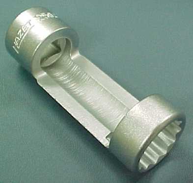

Den sollte man nutzen, klar. Mir gehts um diese ominöse Stecknuss. Braucht man die zwingend oder tut es der 0815-Knarrenkasten von Z. B. Proxxon um alles notwendige an der VA zu lösen und wieder festzuschrauben?
diese Nuss solltest du auf jeden Fall haben
Gibt es dazu eine Teilenummer und Bezugsquelle?
EDIT: Laut dem Bild soll es der Hazet 2593-21 sein. Laut den Produktinfos ist der aber für den Passat?

Okay, so wie ich das sehe dürfte es mit diesem hier (Hazet 4910-22) für 22€ und einem langen 6er Imbus (oder dem Hazet 4910-6) gemacht werden. Der 6er Imbus muss dann natürlich länger als 8mm sein.
Update:

Klar kannst du das auf Drehmoment ziehen. Brauchst einfach nur noch nen ganz normalen langen 7er (oder 6er, weiß ich jetzt nicht genau) Inbusschlüssel zum Gegenhalten. So haben wir das damals bei BMW auch immer gemacht.
Also eigentlich kannst du das ja nur mit der Nuss auf Drehmoment ziehen.
Ich hab mir die Nuss übrigens selber gebaut. 22€ finde ich einfach unverschämt dafür. Hab ne normale 22er Langnuss genommen und das Fenster einfach mit ner Flex ausgeschnitten. Dann hab ich mir oben die Nuss noch leicht angeschliffen. Jetzt kann ich die Nuss auch zusätzlich mit einem Gabelschlüssel anziehen. Hält schon seit Jahren ohne Probleme.
Simon
War gerade in der Garage. Als Werkzeug eignet sich auch wunderbar die gängige Proxxon 21er Zündkerzennuss aus den Knarrenkästen!
Nuss drauf, 6er Imbus stecken (passt durch die Öffnung) und mit einem 24er Maulschlüssel die Zündkerzennuss drehen.
