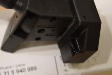

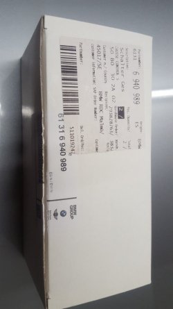

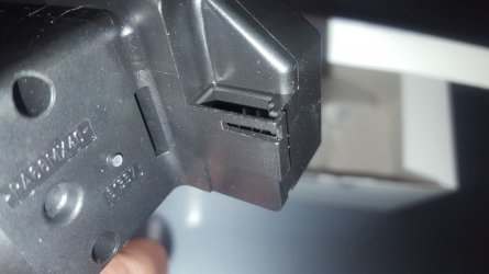

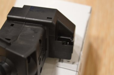

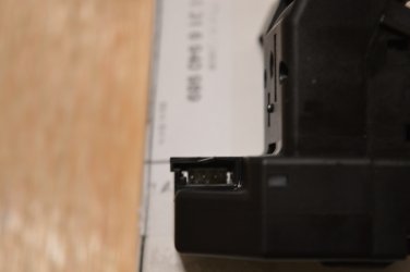

Danke dir cf01
Er hat recht, da ist der Clip abgebrochen. Ist mit Sicherheit ein Rückläufer gewesen.Ich hab das Set in der Garage... ich schau mal kurz nach...
Also bei mir ist da etwas mehr Material dran. Schätze Deinem Schalter fehlt an der Stelle ein Stück...
Dann bitte aber mit einem Hinweis. Nicht das der nächste hier einen ähnlichen thread erstellt.Vielen Dank für die schnelle Hilfe
Dann werd ichs morgen mal retoure schicken.
