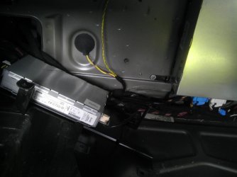

Wollte mal kurz informieren, vielleicht hilft die Info jemanden:
Hab heute meinen Bluetooth Pairing Code im Auto gesucht (da Anleitung samt Code nicht dabei waren).
Hab hierfür die Kofferraumverkleidung weggebaut (etwas fummelig) und dann die linke Box gelöst, da der Code oben drauf steht.(siehe Bild)
Nun ich habe ein HTC EVO 3D (Androis 4.0.x Stock, kein Root) und hatte Angst, das es nicht geht...
Nun hab ich das Phone gekoppelt (3 Sek die Ruftaste in der Ablage halten, Zündung an, den BMW suchen und Code eingeben) (Navi Prof. mit FSE und neuester Firmware 32)
Beim Koppeln sagte meine Phone "BT Headset verbunden" und gleich darauf wieder getrennt. Im BMW konnte ich in kein Telefonmenü (war immer noch im Koppelmenü)
Nun hab ich einfach mal meine Freundin angerufen und erst hatte ich sie am Hörer, nach 5 Sekunden aber dann durch die Lautsprecher.
Danach hat sie mich nochmal zurückgerufen und siehe da alles geht sofort!
Telefonbuch wurde übertragen, nachdem ich auf dem Smartphone die Übertragung bestätigt habe (Meldung kam von allein).
Die Übertragung hat etwa 1 Minute gedauert.
Nun läufts super! Ich freu mich!
