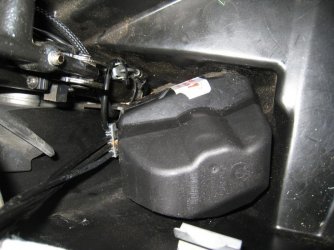

So habe gerade am heiligen Sonnabend mal das Rad abgebaut. Aber das ist ja keine Arbeit, sondern Vergnügen :s So schaut der gute Ablauf aus:
Da hängt der ganze Schmock. War auch ein bißchen feucht, es lief allerdings kein Wasser raus. Und solange ich die Pumpe nicht in der HAnd habe, wird da auch nichts reingekippt.
@ Jokin: Wir haben es mit mehreren Personen versucht, aber keiner hat die Mischung aus Kraft und Gynäkologen Fingern/Ärmchen um die Kappe ab zudrehen.
Jetzt muss ich woll das Verdeck ausbauen, oder hast Du noch einen Tipp ?

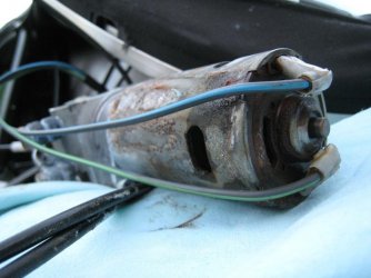

Kappe abdrehen bringt auch nichts, weil der Motor von der Pumpe total versifft ist und gereinigt werden muss!!

Naja, wie metoo schon schreibt.
Ich will nur die Kappe abziehen und prüfen ob Feuchtigkeit im Pumpengehäuse ist.
Das ganze ist nur sehr frickelig, wird wohl doch ein Verdeckausbau werden.

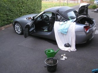

Das Letztere: Bei offenem Verdeck und Betätigung der Schließtaste hebt sich das Verdeck wie gewohnt, die Bewegung bricht jedoch nach Erreichen eines Winkels von ca. 40 Grad ab. Die Schließtaste blinkt und nichts geht mehr. Manuell lässt sich das Verdeck sodann sowohl wieder vollständig öffnen (und per Taste auch einrasten) als auch schließen. Nach dem Schließen muss man manuell mittels der "Handkurbel" verriegeln. Die Schließtaste blinkt dann dauerhaft.

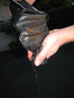

nasse Windel
ohne Worte b:

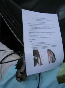

Dickes Lob und Danke an Jörg B. :t
Eine der besten Anleitungen zum Ausbau der Pumpe. Danke :y
Kleiner Bericht folgt in den nächsten Tagen.
Nur soviel:
Oben war der Deckel furztrocken und unten entwickelten sich gerade die ersten Einzeller im Feuchtbiotop.
Bis bald :-)

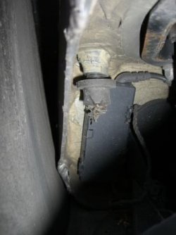

AW: nasse Windel
@St0ffel
HAllo, war dein abfluß Loch darunter verstopft? das würde mich jetzt interrresieren....
AW: Hydraulikpumpe trockenlegen

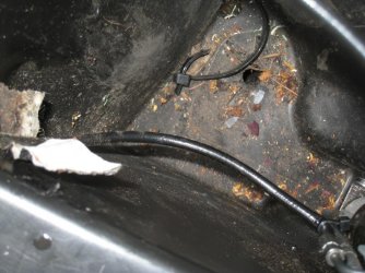

@Jokin, dass ist der Propfen unten am Auto, kann ja auch sein dass das Loch im verdeckkasten oben verstopft ist , oder? Das wollte ich wissen ;-)
Das Loch war zu, wurde aber leider vor dem ablichten schon durchstoßen.
Gut sichtbar ist aber noch der ganze Blütenschmock.
