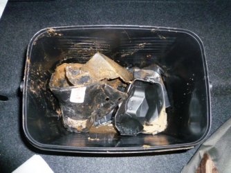

gewünschten Erfolg. Die Pumpe liegt jetzt auch im Kofferraum und muss erstmal trocknen. In dem
blöden Behälter stand regelrecht das Wasser. Noch geht sie leider nicht... mal sehen wie's morgen aussieht.

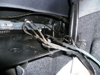

Die Dach-weg Methode sollte aber auch gut überlegt sein. Ganz schöner fummelkram.... Beim Ausbau der
Pumpe war mir dann aufgefallen, das die Hydraulikleitung oben um den Halter gewickelt war. Hätte das mit dem
rausreißen geklappt, wäre sie jetzt im Eimer. Wer also die Rausreiß-Methode wählt, sollte unbedingt prüfen,
wo die Leitungen am Behälter langlaufen... scheint nicht überall gleich zu sein.

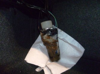

kleines Update:

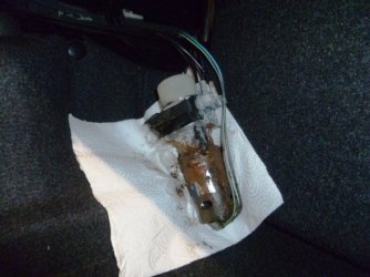

Das teilweise Lösen des Verdecks über der Pumpe hat gereicht, um durchzugreifen, sie zu entkeilen und Richtung Koffenraumöffnung zu schieben.
Auf halber Strecke gelang es mir auch endlich, den verbleibenden Kabelbinder, ganz unten an der Pumpe, zu lösen und somit war die Pumpe frei.
Natürlich sagt sie keinen Mucks mehr.
Mal schauen ob ich sie wieder zum Laufen bekomme - wobei, eine neue ist ja bestellt...
Danke nochmals für die Info mit der Dichtung Nr. 7 und den 4 auszubohrenden Nieten !
na dann auch dir herzlichen glückwunsch :-)
hoffentlich geht die pumpe noch.... wobei wenn schon eine neue da ist.... &: den rest schaffst du auch nocht
Merci !
Die Pumpe ist noch nicht abgeholt. Aber bevor ich u.U. ewig fummel bis die alte läuft (und das bei dem Wetter z.Zt) tausch ich lieber.
Wobei ich jetzt natürlich neugierig bin... ;)

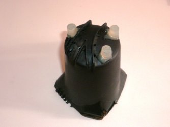

Verkeilt hat sie sich übrigens, durch das gewaltsame Rausziehen.
Der Plastiksteg klemmte am Hydraulikteil (Verteiler?) wo die Leitungen reingehen.
edit: nach drei Tagen trocknen und mehreren WD40-Einlagen, läuft der Motor erstmal wieder

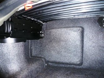

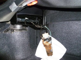

Hallo zusammen,
zur Vervollständigung, der Rest der Umbauaktion:

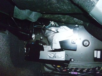

Mein erster Gedanke war, die Pumpe - höhergelegt und mit Ablaufbohrungen versehen - am Originaleinbauort zu befestigen.
Nachdem es mir aber suboptimal erschien, habe ich die Pumpe letzendlich doch in den Kofferraum verfrachtet.
Das Halter, für das ULF Modul war, zu meiner Verwunderung, schon vorhanden.
Die (instandgesetzte, alte) Pumpe habe ich mit Schaumstoff umwickelt, etwas Tape herum und danach mit Kabelbindern und Tape hinter dem Halter verzurrt. (passt genau dahinter, es wackelt nichts - nicht schön aber zweckmäßig)
Die Leitungen habe ich links oben weggehen lassen.
Ausgeschnitten bzw. gesägt werden musste nichts.
Teppich drauf, Scharnier befestigt, Verdeckwanne rein und fertig.
Die Pumpe liegt nun auch nicht schräger, als wie ursprünglich in der Seitenwand (Foto täuscht etwas)
Natürlich habe ich dennoch beim fummeln, den Metallbügel vom Microschalter gelöst. Er lässt sich aber recht einfach ausbauen und der Bügel wieder einklipsen.
Die Verdeckwanne klappt auch wieder, trotz der Leitungen dahinter, einwandfrei hoch.

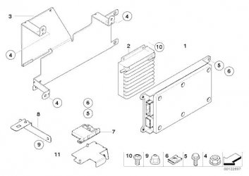

Irgendwo habe ich gelesen, das die Pumpe an den Halter passen würde und vorsorglich einen bestellt.
Das heißt, ich habe den neuen Halter übrig ! (wer also einen möchte, kann mich gerne kontaktieren,ansonsten bringe ich ihn wieder zurück)
Die Pumpe passt, mit einer Lage Noppenschaumstoff (3cm dick) wirklich prima hinter das Blech!
http://www.realoem.com/bmw/showparts.do?model=BT51&mospid=47797&btnr=84_0665&hg=84&fg=20
03 Halter Sende-Empfangsgerät 84106922719
beste Grüße
ich hab mal die verkleidung weg gemacht. es sind löcher in der rückwand. ob die passen kann ich nicht sagen. hab ja kein massblatt von dem halteblech.
dann wären das ca. 15eur f. das blech und noch ca. 80 für eine neue verkleidung.
ehrlich gesagt ist es mir das nicht wert.
wer aber schon die richtige verkleidung hat, prima :-)
Der Lochabstand des Blechs, ist von links nach rechts oben 25cm, von dort nach unten 22cm.
Vermutlich gibt es kein anderes Halteblech.
