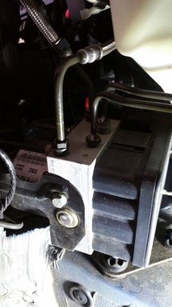

Hallo zusammen,
seit Freitag ist mein Coupe nun beim freundlichen. Heute wurde ich angerufen. Es wurden die Fehlercodes 005DF0 und 005dF1 mit KM-Stand 66.216 ausgelesen.
Mein Auto hat aber über 82.000 KM drauf. Heißt das, dass der Fehler schon über 16.000 KM aufgetaucht ist und warum wurde das beim 1. Mal nicht gefunden?
Wie dem auch sei- "laut Testmodul ist die DSC Einheit zu ersetzen" - dafür werden mit MwSt. ca. 2.300 EUR aufgerufen.
Gibt es im Raum München-Augsburg eine Werkstatt die sich das anschauen+beheben könnte (falls wirklich eine Reparatur möglcih sein sollte)? Mit welchen Kosten ist zu rechnen?
Ansonsten ist das BMW-Angebot alternativlos.
Vielen Dank für eure Antworten!
Johannes
Ich hatte die gleichen Fehlercodes bei einer Laufleistung von 53tkm. Habe das ABS/DSC-Steuergerät ausgebaut und in eine darauf spezialisierte Werkstatt geschickt. Kam am übernächsten Tag zurück, sehr sauber verarbeitet (Befestigung Pumpenmotor), und funktioniert einwandfrei inkl. 24 Monate Gewährleistung. Kostenpunkt 300€. Bekannte Fehlerquellen sind kalte Lötstellen oder Kohlenstaub im Bereich des Pumpenmotors.
Ich hatte den Fehler auch schon bei ca. 40tkm im Speicher abgelegt. Die 3 Leuchten gingen aber erst ab 52tkm mal sporadisch an und auch wieder aus. Die Häufigkeit und Dauer nahm dann zu und ohne DSC unterwegs zu sein, beruhigt nun auch nicht wirklich. Daher dann zur Rep. entschieden. Es gibt auch Kollegen hier im Forum, die das selbst durchgeführt haben, ist also auch machbar. Grundsätzlich hätte ich mir das auch zugetraut, der Ausbau und die die neuerliche Befestigung des Pumpenmotors ist allerdings etwas tricky,..
Viel Erfolg :12thumbsu
