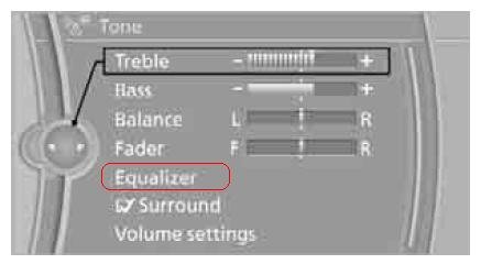

Ich hätte noch ein grosse Bitte an alle die das kleine HiFi Paket und iDrive haben:
Könntet Ihr bei Euch mal checken, ob Ihr im iDrive unter "Klang" den Equalizer habt? (Falls nein, dann braucht es dafür wohl das grosse HiFi Paket).
Danke im Voraus.

Für Equalizer braucht es immer das grosse Hifi-Paket. War schon beim E85 der Fall, ebenso in allen 3er, die ich bisher hatte... denke nicht, dass das beim E89 plötzlich drin sein soll...
In der Preisliste steht beim kleine HiFi Paket:
HiFi-Lautsprechersystem, digitaler Verstärker mit fahrzeugspezifischem
Equalizing, 245 W Verstärkerleistung,
mehrkanalfähig
11 Lautsprecher
– 1 Center-Mitteltöner in der Armaturentafel
– 2 Kick-Bässe in der A-Säule (Grundausstattung)
– 2 Hochtöner in den Spiegeldreiecken
– 2 Mitteltöner in den Türverkleidungen
(Grundausstattung)
– 2 Zentralbässe in der Trennwand hinter den Sitzen
– 2 Mitteltöner seitlich hinter den Sitzen
(Grundausstattung)
Bedienung über Benutzerinterface
Es hat also einen Equalizer und ich weiss nicht über welches Benutzerinterface ich es bedienen kann.
Daher wüsste ich gerne noch, wie das bei anderen mit dem kleinen HiFi und iDrive ist.
