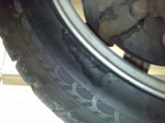

- Reifen links/vorn, innen hat ein Loch (Kam trotzdem durch den frischen TÜV, mit dem Hinweis dass die Flanke beschädigt ist.)

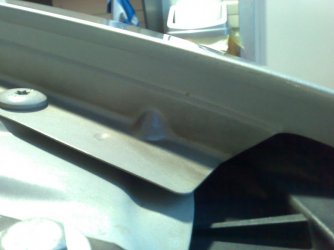

- Und der Hammer! Es ist ein Unfallwagen. Motorhaube und Kotflügel wurden lackiert und das amateurhaft! Lackdicke 500qm oder wie sich das schimpft. Spaltmaße passen wohl auch nicht 100%. Auf dem Foto sehr ihr auch wie das abgeklebt wurde.
Sowas von unverantwortlich jemanden mit so einem Reifen auf die Autobahn zu lassen! Ich bin 250kmh gefahren! Solche Ar***löcher!

Das ist eben in der Innenflanke und mir wurde gesagt, dass der Reifen repariert wurde! Demnach habe ich mir dann nichts dabei gedacht, denn schließlich kam der ja durch den TÜV! War da zu leichtgläubig.

- Die Tatsache einer Nachlackierung muß nicht zwingend einen Unfall zur Ursache haben. Auch mein Zettie sollte nach der Rückgabe vom Händler lackiert werden, da er von der Autobahn ein paar Steinschläge an der Schürze und der Motorhaube hatte. Die Spaltmaße ein meinem Zettie waren übrigens schon vom Werk her sehr ungleichmäßig.

Das mit dem lackieren muss nicht unbedingt was mit einem Unfall zu tun haben, aber in dem Fall liegt es Nahe, denn das ist alles vorne links. Reifen, Kotflügel und Motorhaube sowieso.

aba ehrlich bei einer lackdicke von mehr als 200 wäre ich schon mehr als skeptisch, wie da gearbeitet wurde:O entweder dick gespachtelt oda es wurde öfters lackiert&:

aber geflickte reifen - das sollte schon mal stark aufhorchen lassen...

Ich sehe auf den Fotos nichts vom abkleben, das der Z4 in den Faltzkannten nicht oder nur "Nebelhaft" lackiert ist, das ist normal. Auch haben hier schon viele über schlechte Spaltmaße berichtet. Also 120%ig hinschauen ob es wirklich ein Unfallwagen ist.
Das mit den Reifen ist natürlich eine Frechheit.

Also ich würde genau schecken ob es wirklich ein Unfallwagen ist.

Und ein nachlackierter Kotflügel ist noch lange kein Unfallwagen! Denn ne Schlüsselschramme von nem Neidhammel z.b. muss auch repariert werden und ist definitiv kein Unfall
