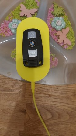

Ich hatte noch ein altes Ladegerät von einem Nokia Handy und lädt den Schlüssel recht schnell wieder auf. Kosten bei ebay keine 15€ die Teile.
