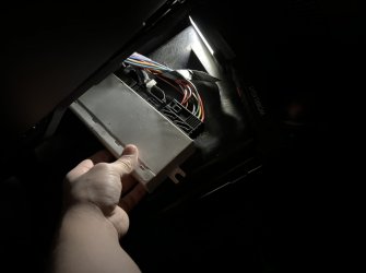

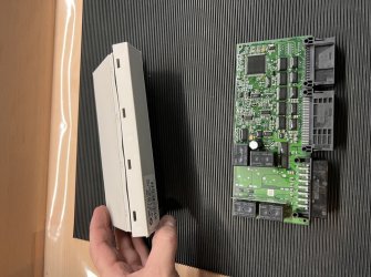

In der Tat muss man etwas aufpassen mit der Temperatur die man einbringt beim Entlöten. Ich habe eine andere Methode bei einem E46 angewendet als im Video:
Da es schwierig ist alle Pins auf einmal los zu bekommen habe ich die Relais mit Zangen und Schneider soweit mechanisch zerstört dass nur noch die einzelnen Pins aus den Löchern schauten. Danach jeden einzeln warm machen und ziehen. Das bringt weniger Wärme in die Platine und öffnet sicher alle Löcher für einen sauberen Einbau. Nur Mut. Das schafft Ihr!

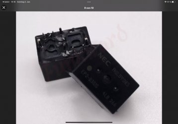

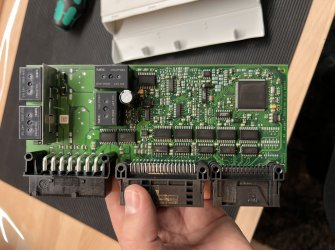

Sooo, Modul ist raus, Platine frei… leider habe ich andere Relais als die von Amazon bestellt.
und der Shop, der die NEC Relais zur Verfügung hat ist bis zum 20.01. Im Urlaub.
angeblich gibt es sonst keinen anderen Shop, der solche noch anbietet. Oder hat jemand von euch eine Idee? (Conrad hat übrigens auch nichts)

SO kurzes Fazit von gestern Abend: Meine Relais waren und sind beide i.O. Habe diese aufgeschnitten, ohne die Innerein zu zerstören und es dann nochmal angeschlossen. Die schalten wie sie sollen.
Daraus habe ich herausgefunden: WENN man das Auto von Innen per Taste in der Mittelkonsole abschließen kann, dann sind die Relais NICHT defekt!
Habe mich innerlich etwas aufgeregt, dass das in den ganzen YouTube Videos dazu (insb. E46, die habe auch die Taste) noch keiner herausgefunden hat.
Denn das ist mit Abstand die einfachste Möglichkeit. Und ich hätte mir das aufschneiden der Relais erspart :D
Nunja, sei es drum. Nun bin ich auf der Suche nach einem neuem Innenspiegel. Denn ich vermute stark, dass es dann das Empfangsmodul sein muss.
BTW: Je Relais werden zwei Türen bedient:
Relais 1 ist für beide Türen (ein Kontakt für Fahrer und der andere für Beifahrertür) und das zweite Relais ist für die Tankklappenverriegelung und Heckklappe.

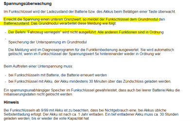

Es ist doch der Funkschlüssel! Bzw beide, da beide zu "leer" sind, was den Akku betrifft.
Denn alles funktionierte bisher, aufschließen, Heckklappe öffnen nur das abschließen nicht.
Es ging sogar - wenn das Auto bereits abgeschlossen und eingeschlafen war - das Licht im Innenraum an, wenn ich die Abschließtaste erneut gedrückt habe.
Sprich, alle Signale sind angekommen.
Ich dachte zuletzt, ich müsste einen neuen Spiegel haben, da darin das 433Mhz Empfangsmodul sitzt. War mir aber relativ sicher, dass es daran auch nicht liegen wird, da alles ja sonst geklappt hat.
Die Relais waren es auch nicht.
Also heute nochmal recherchiert und siehe da!!!! Auszug aus BMW Werkstatthandbuch

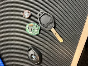

Aus dem geöffneten Gehäuse wird die Platine entnommen, der Akku ausgelötet, ein neuer eingelötet und das Gehäuse entweder wieder zusammen geklebt (war bei mir nicht so erfolgreich) oder das Gehäuse gegen ein Neues ausgetauscht.

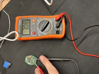

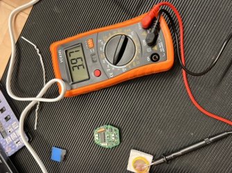

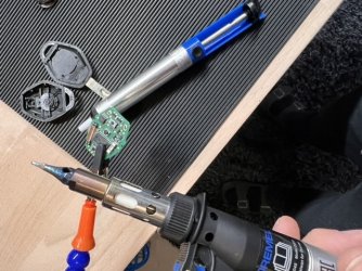

Nun sind es sogar 100% geworden.
Habe heute zwei neue Batterien bekommen (der neue Schlüssel kommt ja erst kommende Woche).
Nach dem einlöten hat das abschließen ohne neues anlernen oder sonstigen sofort mit beiden Schlüsseln funktioniert ;)
Also von wegen „Relais“ oder „Empfangsmodul„ wird defekt sein…
die alten Schlüssel hatten jeweils 3,08 und 2,97 Volt statt der 3,8 Volt.
Trotz erneutem gestrigen aufladen auf dem Induktionsladegerät.
