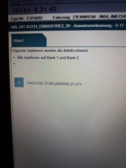

Fehlerbild passt leider oder?
Hatte jetzt zum 2. Mal in 3 Wochen, dass nach dem Start morgens der Wagen sehr stark ruckelt (auch im Stand) und die Abgaslampe aufblinkt. Nachdem der Wagen etwas Temperatur hatte war der Fehler nicht mehr da.
Zündspule hatte ich schon mal, das Fehlerbild passt dazu nicht.

Ist der Fehlerspeichereintrag nicht ausreichend oder meinst du, das könnte trotzdem was anderes sein?
Der Wagen hat mittlerweile 190tkm weg. Inspektion inkl. Zündkerzen steht gerade an.
(insofern haben sie trotz nicht Aral Sprit relativ lange gehalten)
Also wenn die Laufleistung schon so hoch ist, können sie tatsächlich durch sein.
Ich wundere mich, dass in der Fehlermeldung ganz stumpf „Alle Injektoren“ steht. Da frage ich mich, ob wirklich alle gleichzeitig am Ende sind oder ob der Fehler durch etwas Anderes ausgelöst wird.
Was könnte denn das andere sein?

In deinen Fall bei 190tkm und der Meldung aus INPA das alle ausgetauscht werden müssen, heißt das wohl das bereits alle zumindest im Grenzbereich der zulässigen Toleranz laufen. Defekt sind bestimmt noch nicht alle - aber eben auch nicht mehr optimal.
Wenn Du selber wechseln und codieren kannst, spricht nach meiner Meinung nichts dagegen die Auffälligen über die Leerlaufunruhen zu identifizieren und gezielt einzeln zu tauschen - immer in den Wissen dass natürlich kurz darauf der nächste Probleme machen kann....

Lass dir auf jeden Fall Mal mit der Bekannten Software die Leerlaufunruhewerte aller Zylinder anzeigen - wenn da einer oder zwei auffällig sind - dann macht ein Versuch diese konkret zu ersetzen evtl schon Sinn - sind aber bereits alle auffällig oder außerhalb der Sollwerte... Tja dann.... Macht ein Einzeltausch eher wenig Sinn...
