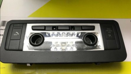

Anbei noch ein Bild von der Leuchte.

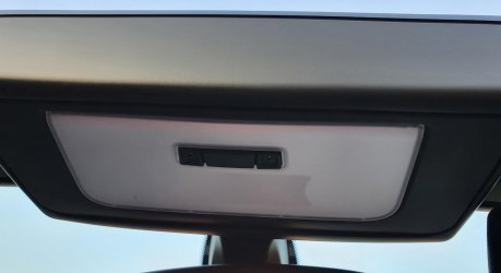

@AirKlaus Vielen Dank für den Link, die Seite ist klasse :thumbsup:. Zu meiner Schande muss ich gestehen, dass ich wohl probiert habe den Rahmen auszuhebeln :whistle:.
Meine Lampe ist leider so in der Mulde versenkt und abgerundet, dass man mit normalen Mitteln wie einer alten Kreditkarte dort absolut nicht ran kommt (anbei noch ein Bild auf dem man das relativ gut sieht). Ich müsste da schon mit einem Schraubenzieher ran und kann mir kaum vorstellen das ohne Beschädigung von Lampe und/oder Rahmen ausbauen zu können da alles äußerst fest sitzt. Hat denn schon mal jemand dieses Lampenmodell speziell ausgebaut (ich denke, dass die "normale" Lichtpaketleuchte mit Leselampen da unkomplizierter ist). Ich habe schon etliche Leuchten auf LED umgerüstet (unter anderem E46 Coupe, W208 CLK, W212 Cabrio, R-Klasse, Madza Xedos und MX5), das war nie irgendwie problematisch.

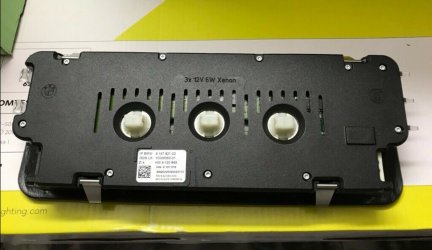

@AirKlaus Geschafft - nochmal vielen Dank für deinen ersten Link :thumbsup:. Hab den Rahmen mit Malerkrepp abgeklebt und dann vorsichtig mit 3 Kunststoff-Hebelwerkzeugen losgelegt. Irgendwann löste sich die Plastikabdeckung der Leuchte (hab mal Bilder von der Leuchte ohne die Plastikabdeckung und von der Abdeckung gemacht). Unter die Leuchte kam ich zwar immernoch nicht, aber ohne den Deckel war der Weg frei zur Birne. Ich hoffe die muss ich nie wieder tauschen :D. Die Abdeckung lies sich anschließend einfach wieder reindrücken und die Operation ist tatsächlich ohne Beschädigungen gelungen.

das wäre viel einfacher gegangen, die Lampe wird zusammen mit dem schwarzen Rahmen einfach ausgeklipst. Screenshot_20200410_074711.jpgScreenshot_20200410_074654.jpg
Gruß Sönke
Dann ist die Anleitung im Newtis aber falsch und Alex hat es von Anfang an an der richtigen Stelle versucht. Wie ärgerlich.
Das Newtis beschreibt den Ausbau einer komplett anders aussehenden Innenleuchte, oder eher andersrum, der Threadersteller hat in seinem Auto eine komplett andere als im Newtis :confused:
Stimmt, die Leute scheint komplett anders aufgebaut zu sein. Aber vielleicht hilft der Beitrag hier ja anderen, die auch so eine Leuchte verbaut haben :thumbsup:. Nachdem der Deckel bei mir ab war, scheint man an der zur Frontscheibe zugewandten Seite am besten den Deckel abhebeln zu können.
