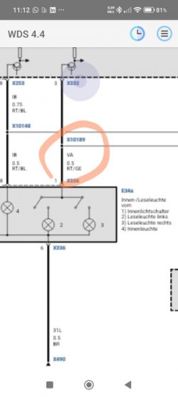

Die Überkopf-Leuchte ist soweit ich weiß ident mit dem 3er e46, so kann man zumindest die Leselampen günstig nachrüsten.
Servus,
ich kann euch das nicht genau erklären, weiß aber, das man für die Ansteuerung der Leselampen Kabelverbindungen vom GM5 nachrüsten muss. @Pummelfee kann das meines Wissens vorzüglich erklären, denn er hat das bei meinem monacoblauen Zetti mal gemacht, wenn ich mich richtig erinnere. 😊
Sesam
Für das große Innenlicht mit den beiden Leselampen dürfte wenn überhaupt nur bei den früheren VFL das Kabel zum GM5 bereits liegen. Wie @sesam4000 schon schreibt müssen i.d.R. Strippen gezogen werden. Hier zum Pin1 an der Leuchte. Das kommt von einem Sammelverbinder das auch hinterm Handschuhfach liegt. Vom Verbinder geht die selbe Leitung vom GM5 auch zum beleuchteten Knauf, dem Schalter im Ablagefach und zur Gepäckraumleuchte (Rot/Gelb 0,5mm^2)
