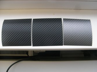

Warum lässt du dir keine Muster zukommen.
Auf den Bildern kommt es eh nie richtig rüber.
Hier mal schwarz glänzend, schwarz matt, anthrazit:

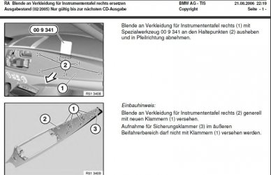

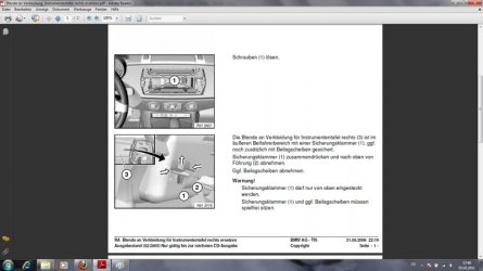

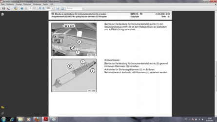

Um jetzt die Alu-Verkleidung zu folieren bräuchte ich noch einen Tipp, wie die rechtsseitige Verkleidung ohne Beschädigung gelöst wird. Ist die -wie die kleinere - links nur geklippst? Die hatte ich schon raus, als ich das Blinker-Komfort-Modul eingebaut habe.
Bin für jeden Tipp dankbar.
AW: Innenraum-Teile mit Carbon-Folie
