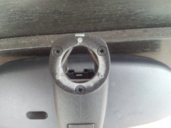

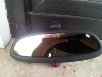

Update nach langer Zeit.. habe mich mit dem Spiegel und dem Funksignal beschäftigt. Der Freundliche hat keinen Rat gewußt.
Ich habe einen weiteren Spiegel bekommen und diesen angeschlossen. Nichtmal die Funkschlüssel ließen sich anlernen. Nach 20 Versuchen habe ich aufgegeben und den bisher verbauten Spiegel wieder eingebaut und ohne Probleme angelernt.
Hat mein Funkproblem ja nicht gelöst.

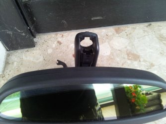

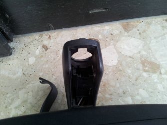

Also habe ich beide Spiegel aufgemacht, den Teil mit dem Glas abgesteckt abgeklemmt und alle Teile nebeneinandergelegt.
Auffällig war, daß mein Spiegel ein blaues 20cm langes Kabel im Spiegelgehäuse verlegt hatte, das aus dem Stecker kam. Für das blaue Kabel gab es sogar im Spiegelgehäuse kleine Plastiknasen. Beim "neuen" Spiegel gab es zwar die Nasen, aber kein Kabel. Die Platz für die Klemme im Stecker dafür war leer.
Da ich vermutete, dass der Spiegel das Funksignal abschirmt, habe ich nur den Teil ohne Spiegel angeklemmt. Es gab mit oder ohne Spiegelglas schon mal keinen Unterschied (aber immernoch nur 1m Reichweite).
An das blaue (wie ich mir einbildete) Funkkabel habe ich dann 50cm Litze angeklemmt... und die Reichweite ist nun bei 3m.
Kabel in den Spiegel eingeklebt, Spiegel wieder montiert und angelernt, damit kann ich nun gut leben.
Warum der "neue" Spiegel überhaupt kein Funk-Kabel hatte, bleibt mir ein Rätsel.
Info geteilt, evtl kann jemand mal was mit anfangen. Fotos bei Bedarf :-) Und Grüsse!
