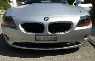

Wen es interessiert, hier habe ich mein kleines Projekt im Detail dokumentiert: http://www.filedropper.com/bmwz4e85ledtagfahrlichtinstallieren
Das 13-seitige pdf-Dokument ist als Dateianhang im Forum leider zu gross, lässt sich aber auf dieser FileDropper-Site durch Druck auf grauen Knopf 'Download this file' herunterladen.
Mit dem (dezenten) Ergebnis bin ich recht zufrieden ;-)
Freue mich auf eure Kommentare und Verbesserungsvorschläge.
Gruss an alle Mitglieder im Forum.
Ulrich
Sehr schön gemacht und ausreichend beschrieben, gefällt mir!
Anleitung ist top,die Stromdiebe werden aber bald zu Wackelkontakten führen.Hier sollte man immer auf eine Lösung mit Quetschverbindern setzen.
Im Außenbereich zusätzlich mit wasserdicht abschließendem Schrumpfschlauch!
Greetz
Cap
Danke, Cap.
Du hast Recht bezüglich Wackelkontakt der Stromdiebe und ich werde deinem Rat folgen. Ich mag die Dinger auch nicht, hatte aber im Forum gesehen, das andere sie auch benutzen.
Im Aussenbereich habe ich den Stromdieb erst einmal provisorisch mit Bitumenband gegen Feuchtigkeit umwickelt, im Steuergerät liegen sie ja trocken.
LG Ulrich
