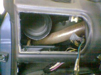

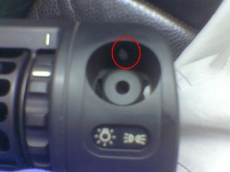

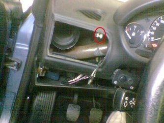

So, auch ohne, dass ich gestern nochmal hier war, hab ich das Ding dann doch rausbekommen! :t
Es war dann übrigens doch nicht so einfach, wie gedacht.
Es gibt noch eine versteckte Schraube zu lösen. Diese sitzt genau hier:
Wenn man den Schalter ausgebaut hat, (Kappe weg, Schraube lösen und abdrehen) kommt man an diese recht kleine Schraube. Diese lösen und man kann das Teil mit wenig Kraft rausziehen.
So sieht es dann aus, wenn die Düse & der Schalter draußen sind, habe auch noch zusätzlich markiert, wo die kleine Schraube festhält.

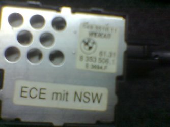

Hier noch das Schalterteil mit ETK (Sorry für die Bildquali, aber ist nur Handycam)
So, da ich gestern ja nicht genau diese Birne zur Hand hatte und ich nicht mit ner Baustelle rumfahren wollte, habe ich einfach die von der Zigarettenanzünder Beleuchtung genommen. An die kommt man über den Schaltsack gut ran und ich kann sie gut in den nächsten Tagen mal tauschen. Ist genau die Gleiche!!
Hoffe das hier hilft ein wenig weiter!

@ z on speed: ich hatte den schalter nicht rausziehen können, weil ich die obere, kleine schraube(Anhang 39464) nicht gelöst hatte, geschweige denn gesehen. da du was von "...dazu steckst mal deinen kopf in fussraum und schaust von unten auf den lichtschalter, da siehste ne schraube..." geschrieben hast, habe ich die fußraumabdeckung abgeschraubt- was aber zum ausbau nicht nötig gewesen wäre.%: bitte versteh mich nicht falsch, soll keine negative kritik sein! vllt das nächste mal etwas "genauer" beschreiben? :X bin dir trotzdem dankbar für deine hilfe!!
@ z3007driver: gute idee dass du die bilder gepostet hast, die haben mir weitergeholfen. :t

die kleine schraube unter dem schalter war mein fehler, an die hab ich selbst nimmer gedacht :# naja mit dem beschreiben is immer so ne sache ich setze manchmal auch vielleicht zu viel voraus. hauptsache ist aber dass alles wieder geht :t das is ja schliesslich sinn und zweck :t :t :t

Passt schon, zum Glück war die Schraube doch recht klein und somit ging der Kopf durch die Öffnung durch, ohne die Schraube zu lösen!! &::g
Hab das dann also auch erst hinterher bemerkt. Da Du gemeint hast, man muss eben ziehen, habe ich gezogen!! *g* Aber zusammenbauen hat jetzt ganz gut geklappt.
Auch die Schraube hält wieder!!
