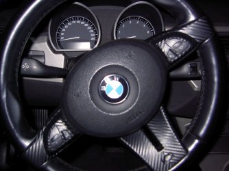

Hab jetzt ein Paar Fotos gemacht, aber aus der Garage und die Kamera wollte sich irgendwie nicht auf den Lenkrad fokussieren, satt dessen sieht man den Tacho scharf
Vielen Dank für die guten Fotos!
Die MF-Spangen sind Dir gut gelungen und auch die Vertiefungen für die Schrauben auf der Rückseite.
Es ist wieder gut zu sehen, dass der Schlitz der unteren Spange die Probleme bereitet. Sorry, aber mir gefällt das so nicht. Da schaue ich als Fahrer drauf und das muß 100% aussehen. Das Thema ist aber bekannt und so hatte ich vor einiger Zeit mal einen Thread geöffnet: "Schlitz" in Lenkradspange schließen

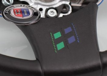

Und ich finde das absolut hässlich am Alpina. Mit Schlitz schaut es deutlich besser aus.
Naja, über Geschmack lässt sich ja bekannterweise streiten!
Der Lederbezug sieht gewöhnungsbedürftig aus. Über das grün/weise Logo brauchen wir hier nicht zu sprechen.
