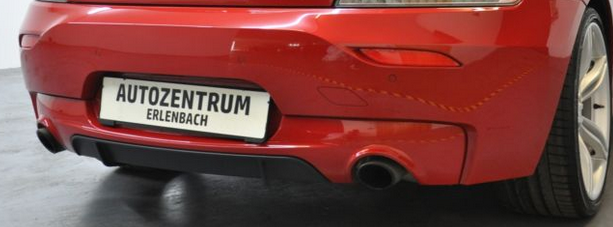

Hi,
ich bin ja auf der Suche nach einem schönen Zetti, allerdings ohne M-Paket (aussen), da eine AHK nachgerüstet werden muss. Jetzt habe ich schon einige gesehen mit M-Heck, die sehen aber anders aus als dieses. Und da in der Anzeige M-Paket steht bin ich mir jetzt unschlüssig. Aber hier weiss das bestimmt jemand..
Grüße
Frank
Das scheint das Heck eines 35iS zu sein
Sehe ich auch als 35is Heck.
Grundsätzlich hat der 35is immer M-Paket ab Werk, allerdings ist die Heckschürze 35is spezifisch und unterscheidet sich von den M-Paket Varianten der kleineren Motorisierungen.

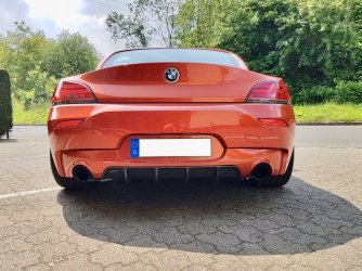

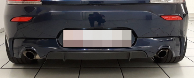

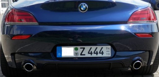

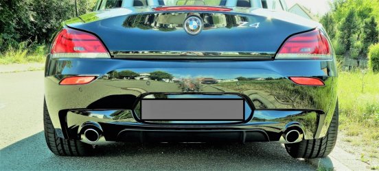

Das M-Heck gibt es in verschiedenen Varianten. Bei den Modellen 18,20,23,28 & 30i mit den zwei Auspuffrohren auf links, mit und ohne Diffusor. Dann 35i ohne Diffusor sowie 35is mit Diffusor sowie den "Wülsten" rund um die Endrohre.
