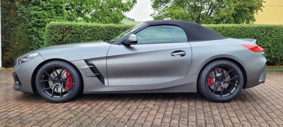

Hallo Michele,
richtig ist, dass die ET31 1mm nach außen macht! Die 0,5 Zoll = 12,7 mm bringen das Rad jeweils 6,35 mm nach innen und nach außen; 6,35 plus 1 = 7,35 mm nach außen. Habe ich falsch gerechnet?
Wie auch immer, es passt gut, und die Felgen haben auch ein Gutachten dabei vom TÜV Austria bezogen auf den G29. Man merkt, dass die Felgen bis zu 4kg leichter sind und damit weniger träge Masse bei Unebenheiten darstellen. Lackierung, Rundlauf etc. ist 1a. Für den Preis (1320.- das Set) ein richtiger Zugewinn an Fahrspaß und Optik. Eine Verbreiterung über die Breite der Felgen ist immer die bessere Wahl, da weniger Hebelkräfte auf die Radlager wirken. Ich habe mich auch bewusst für 19 Zoll entschieden, da der Wahn zu immer größeren Umfängen eigentlich kontraproduktiv ist.
Asche auf mein Haupt, Du hast absolut Recht und korrekt gerechnet. 👍🏼
Hatte einen Gedankenfehler in meiner Rechnung…😅
Minus ca. 4kg pro Felge ist super und Reduzierung der ungefederten Massen ist eine der besten Optimierungsmassnahmen.
Das spürt man deutlich in der Agilität und im Komfort. Deine Argumente kann ich gut nachvollziehen und deine Entscheidung passt dazu. Viel Spaß damit! 👍🏼

Servus, bin auf dein Beitrag gestoßen und auch am überlegen diese Felgen zu bestelle. Preislich sind die ja wirklich attraktiv!
Hast du evtl. ein Bild von den Reifen hinten seitlich, wo man sieht wie konkav die Felge ist? Wäre super, besten Gruß Jona
