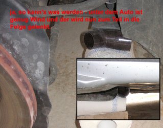

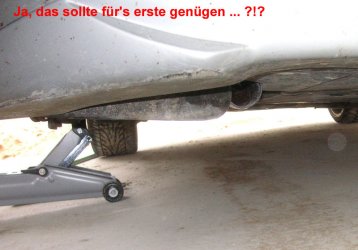

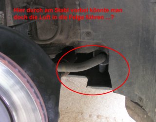

Es müsste eine Möglichkeit geben, einen Teil vom Luftstrom, der unter dem Fahrzeug durchzieht in die Felge umzuleiten. Und genau das ist mein Ansatz.

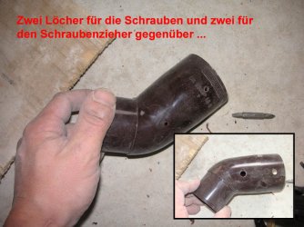

Ich hab mir als vom Baumarkt Regenrohrwinkel besorgt und die einfach mal angeschraubt.
Das kann ich zum Tüv-Termin wieder abbauen, denn solche Änderungen sieht der bestimmtnicht gern und ich werde mal schauen, ob's beim nächsten Ring-Besuch wirklich was bringt, denn im Alltag brauche ich so einen Schnickschnack nicht.
"Bremsbelüftung für Arme" weil die Aktion 5 Euro gekostet hat - 2 Bögen und 4 Schrauben - mehr nicht.
