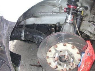

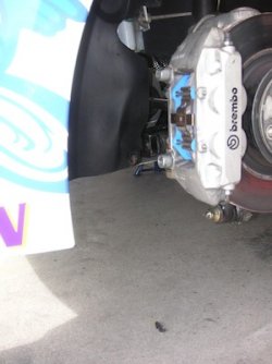

Die Frage ist eher "ob" es ohne geklappt hätte: sicher nicht.Wie hat die Belüftung den an eurem V5 und eurem V6 geklappt?

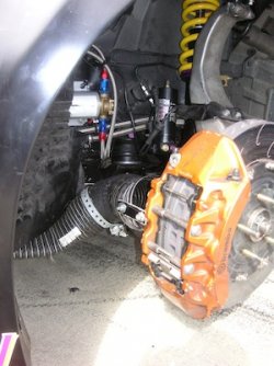

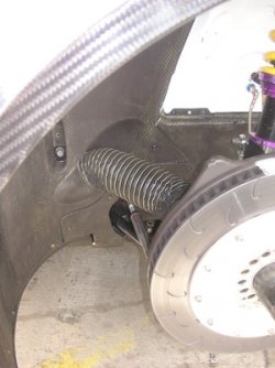

Hatte auf meinem Z4 3.0i die "Baumarkt-Belüftung" montiert, und ja - das hat auf dem HHR deutlich was gebracht, das Fading kam damit erst später...Jokin, hast du eigentlich einen spürbaren Unterschied gemerkt durch die Radhausbelüftung? Sprich, eine Runde länger auf der NOS oder HHR ohne Fading? Bzw. halt irgendwas, an dem man es festmachen könnte?
Genau das ist der Punkt ...Schaden kann es definitiv nicht...
Und im letzten Winter hat wohl ein Eisklumpen eine Seite gekillt. Mittlerweile hab ich beide Seiten wieder montiert.Kann ich bestätigen... Regenwasser wird nicht "umgelenkt", man handelt sich somit kein Nassbremsproblem ein.
Ist mir auch passiert (genauer: die Rohre sind gesplittert), aber dann kauft man sich eben für ein paar Euro neue...... falls man über einen Gegenstand fährt, der geradeso eben am Rad vorbei und unter den Unterboden drunter passt, reißt man sich die Röhrchen ab.
War bei mir undramatisch da die TÜV-Leute es überhaupt nicht gesehen haben...Lediglich die Diskussion beim Tüv zur Hauptuntersuchung könnte aufkommen, wer nicht sauber argumentiert, darf sich die Teile womöglich vor Ort wieder abmontieren.
Interessant wäre mal ein Versuch mit nur einer Belüftung wie sich dann die Temperaturen verhalten. Den Versuch werde ich noch machen, aber bisher hatte ich keine Gelegenheit dazu -
