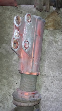

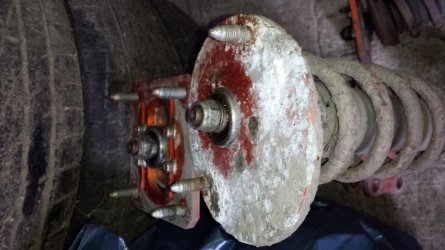

Ui! Das sieht mal richtig Kacke aus! Werde ich auf jeden Fall im Auge behalten. Bis jetzt ist nicht ein Fleck am Federbein... Sehe aber auch, das Dein Fahrwerk eines von den Alten ist, die neuen sind Schwarz (Sieht nicht nach Eloxal aus, eher eine andere Beschichtungstechnologie). Wobei ich aber noch nie solche Verkrustungen gesehen habe, wie allein die Federn und der Gummibalg aussehen ist ja heftig... Muss gestehen, das mein Fahrwerk aber auch regelmässig "Duscht", das von Dir hat wohl nicht so oft "Geduscht".Die Eloxalschicht ist dem Salz jedenfalls nicht wirklich gewachsen... sind richtige Löcher ins Alu gefressen...

Hier übrigens mal ein paar Bilder wie ein K-Sport nach Winterbetrieb aussieht... Laufleistung als ich es rausgeschmissen hab war 40.000
Anhang anzeigen 217228 Anhang anzeigen 217229 Anhang anzeigen 217230
