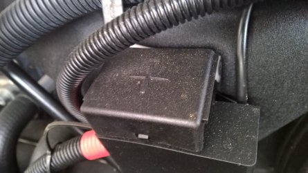

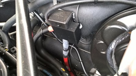

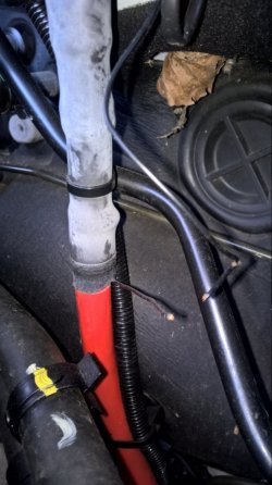

Hallo Z4 Freunde,
habe zufälllig ein Kabel gefunden welches bei mir Defekt ist. Ist direkt an der Spritzwand an so einer schwarzen Box.
Habe auch seit ca. 4 Wochen die Airbagleuchte an, ob es an dem Kabel liegt?
Hab mich ehrlich gesagt nicht getraut es einfach zu verbinden. Am besten die Batterie erst abklemmen?
Danke euch.

Die schwarze Box mit dem + drauf ist der Fremdstartpunkt, also zum Anschließen eines Überbrückungskabel.
Siehe das mittlere Bild, da baumelt ein schwarzes Leitungsdingends...
Batterie abklemmen, vernüftig zusammen fügen, isolieren und gegen erneuten Maderbiss schützen. Batterie wieder dran, Fehler löschen.
Danke werde ich machen und hoffe drauf das die Airbagleuchte ausgeht :)

Heute habe ich es geschafft löschen zu lassen. Der Fehler ist weg. Keine Airbagleuchte mehr.
Vor dem löten des defekten Kabel ging der Fehler nicht weg, nach dem löten konnte man den Fehler löschen.
