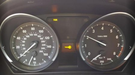

- Tacho mit Meilen/KM/H Teilung und Fahrenheit bei der Öltemperatur. Teilweise werden die Tachoscheiben ausgetauscht, sodass nur noch die km/h Skalierung vorhanden ist. Da der Tacho nur bis 260 km/h geht, stimmt die äußere Skalierung nicht mit den Zahlenwerten überein und es ergibt sich ein leichter Versatz.
Anstelle des Bremsensymbols bei angezogener Handbremse leuchtet beim US Modell oben links im Display PARK in gelber Schrift
Technische Besonderheiten
- Tacho bis 260 km/h (statt 280 km/h).

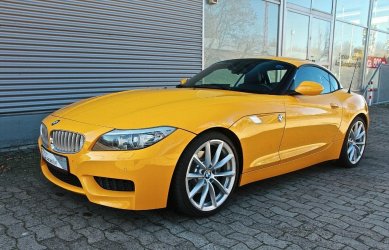

Hier ein Beispiel (siehe Bilder):
Ein bildschöner Z4 35i E89 aus 2011 in Atacama gelb (B21).
Der Händler bewirbt in der Annonce das Fahrzeug mit den Hinweisen „Reimport aus Californien“ und bekannter Vorschaden.
Das machen nicht alle Händler.
Hinweis:
Die seitlichen Reflektoren am vorderen Radlauf fehlen. Dies ist ein sicheres Indiz dafür, dass die Frontstoßstange ausgetauscht wurde (evtl. Unfall)

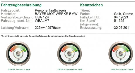

Der Händler hat mir ein DEKRA Gebrauchtwagengutachten zur Verfügung gestellt. Laut DEKRA Gutachten ist alles OK (Fahrgestell-Nr. und Kennzeichen sind aus Datenschutzgründen unkenntlich gemacht). Im Rahmen einer Lackschichtenmessung konnte nur eine fachgerechte Nachlackierung der Fahrertür und keine Altschäden ermittelt werden. Wer jetzt nicht weiter fragt, könnte einen Bagatellschaden vermuten und sich später möglicherweise arg wundern.

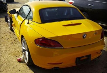

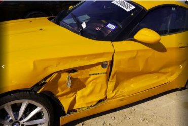

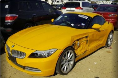

Auktionsfotos aus den USA
In den USA werden Unfallwagen online versteigert (z.B. bid.cars/en). Über die Fahrgestellnummer kann man auch ältere Auktionen und die dazugehörigen Bilder abrufen. Oftmals reicht es die Fahrgestellnummer in einer Internetsuchmaschine einzugeben. Die Bilder des gelben Z4 aus der USA zeigen, dass hier erheblich mehr als die Tür zu lackieren war.

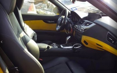

Hier hat der Wagen noch die original US Stoßstange mit den Seitenreflektoren und den offensichtlichen Seitenschaden. Der Airbag im Fahrersitz ist auch ausgelöst worden.
ACHTUNG: viele Fahrzeuge werden später mit dem Gabelstabler verladen. Dabei können Unterbodenschäden entstehen.
Im Rahmen der Instandsetzung hat der Wagen noch das M Airodynamic Paket erhalten

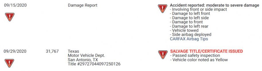

Auf die Frage nach dem Umfang des Schadens habe ich vom Verkäufer ein Schadensbild und den CARFAX Report erhalten. Absolut ehrlich und vorbildlich. Das ist leider nicht an der Tagesordnung.
Das Auto war in den USA als Totalschaden deklariert. Oftmals wird ein Auto als Totalschaden deklariert damit die Versicherung die Finanzierungssumme bezahlt.
