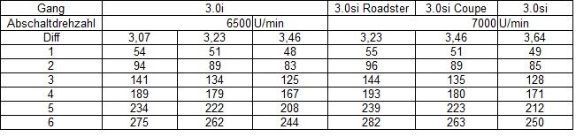

Unterschiede VFL/FL als Roadster Handschalter und SMG:
  • VFL 2,5i: Übersetzung Diff = 3,23, 192PS, 7,0s - das Diff ist somit 5% kürzer als 3.0i, hat aber auch 40 PS weniger und ist 1,1sec langsamer
  • VFL 3,0i: Übersetzung Diff = 3,07, 231PS, 5,9s - trotz der Minderleistung von 34PS und dem kürzeren Diff ist man trotzdem nur 0,2sec langsamer als der 3.0si
  • FL 2.5si: Übersetzung Diff = 3,23, 218PS, 6,5s - 5% kürzer als 3.0i und 13PS schwächer und trotzdem "deutliche" 0,6sec langsamer.
  • FL 3.0si: Übersetzung Diff = 3,23, 265PS, 5,7s - 5% kürzer als 3.0i und 34PS stärker. Das merkt man bei den Zeiten aber nicht. Die Frage ist warum. Ganz logisch ist das alles nicht... EDIT: Erklärung gebe ich weiter unten in diesem Beitrag.
Das relativ lange Diff des 3.0i macht vermutlich den Hauptteil der 0,2sec Differenz (0-100) zum FL 3.0si aus. Das Diff im 3.0i kann man aber sehr leicht auf 3,23 oder sogar auf 3,46 (hat ja das Coupe E86 als Serie) upgraden. Beim Handschalter kann man das sehr günstig ändern. Beim SMG muß man neben der Hardwareänderung dann noch das Steuergerät auf die Software des US 2,5i (VFL) flashen lassen, der hatte nämlich eine 3,46er Übersetzung. Damit ist man dann bei der Übersetzung des FL Coupe 3.0si.
Die 6-Gang-Automatik hat immer ein sehr kurzes Diff (VFL 3,46 - bei 5 Gängen und FL sogar 3,64 im Roadster und im Coupe). Bei beiden (VFL/FL) braucht man aus meiner Sicht an der Hardware nichts ändern, bzw. wäre das gar nicht so einfach ein noch kürzeres Diff zu finden. Die Automatikgetriebe haben zudem ganz andere Gangstufen als die Handschalter/SMG. Somit sind beim FL in der 6-Gang-Automatik die Gänge 1-4 ähnlich übersetzt wie beim Coupe. In den Gängen 5-6 ist es aber etwas/deutlich länger übersetzt. Somit etwas komfortabler und vielleicht auch minimal Sprit sparender auf der Autobahn.
Ich würde entweder wieder zu einem VFL 3.0i mit SMG greifen oder aber einen FL als Automatik (zwingend mit xHP-Flash) nehmen. Der Handschalter ist sicherlich auch sehr gut, ich mag es aber per Schaltwippen schalten zu können...
PS: Nächstes Jahr habe ich einen SMG mit 3,46er Diff zur Verfügung, dann werde ich gerne berichten wie sich das fährt... Der 3.-Gang reicht dann rechnerisch noch bis ca. 125km/h. Also noch gut passend für die Landstraße. Gegebenenfalls lasse ich im Rahmen einer Kennfeldoptimierung die Abschaltdrehzahl noch um die fehlenden 500U/min herauf setzen, dann schafft man ca. 135km/h im 3. Gang. Der 3.0i sollte von den Zeiten dann mindestens auf dem Niveau eines (Serien) 3.0si sein...
PSPS: @tom83 Keines der Fahrzeuge schafft die 100km/h im 2. Gang...
